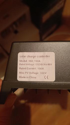

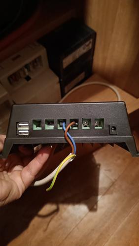

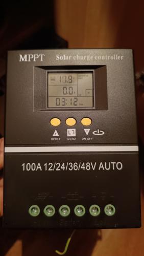

Buongiorno, sul mio nuovo Elnagh Prince ho trovato "installato" questo regolatore MPPT(senza pannello solare). Volevo sapere se posso riutilzzarlo per montarci un nuovo pannello solare, o devo usare il regolatore MPPT dedicato?!? P.S. :  le prese USB sotto a cosa servono? Grazie

Non sono un esperto, ma mi sono cimentato di recente in un aggiornamento dell'impianto elettrico; secondo me quel coso è una ciofeca; non da neanche l'idea di essere un vero mppt ma un più semplice pwm.
ciò detto, le usb servono evidentemente per alimentare apparecchi a basso assorbimento.
senza offesa, ma da come hai definito il  regolatore si direbbe tu non sia un espertone e quindi dovrai spendere denaro per impianto, pannelli e installazione. Non starei a tenermi quel coso per risparmiare i circa 100 euro di un buon mppt.

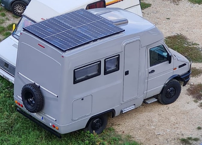

Se il tuo camper è quello del profilo, personalmente:
1 deciderei la potenza che coglio installare (come ti hanno detto meglio ricoprire tutto il tetto disponibile già che ci sei)
2 compri da tecnomat, Leroy O online dei pannelli civili economici 24v  delle dimensioni più grandi possibili per raggiungere la potenza da te decisa o le dimensioni del tuo tetto
3 ti procuri un mppt tipo victron o di buona qualità decidendo l'amperaggio in ragione di un decimo del wattaggio dei pannelli
4 procedi all'installazione utilizzando cavi di qualità e dimensione adeguata alla potenza dell'impianto interponendo sezionatore a Monte del regolatore e fusibile adeguato a Valle
5 ti godi il monitoraggio della produzione energetica sul display del tuo smartphone o Android radio

Come ti ha detto Giannino studia molto bene il tetto del tuo camper.
Cerca di fare due impianti fotovoltaici gemelli, quindi due pannelli e due regolatori separati, il costo è quasi uguale ad un impianto singolo, ma avrai ridondanza e soprattutto lavoro facile in caso di guasto.
I Watt massimi sono limitati solo dalla BS, una AGM da 100 Ah non sopporta più di 300 Watt, con due AGM (solo se in parallelo diretto) o con una litio anche da 500 Watt totali in su.
I Volt (senza la "s" per favore...) saranno probabilmente 42 o giù di lì.
1 Fai da te?
2 Fai fare con materiale tuo?
3 Fai fare da chi ti fornisce anche il materiale?
L'opzione 2 va concordata prima.
Io ho fatto così
760 Watt in tutto, sono due impianti da 380 Watt / 42 Volt ciascuno.

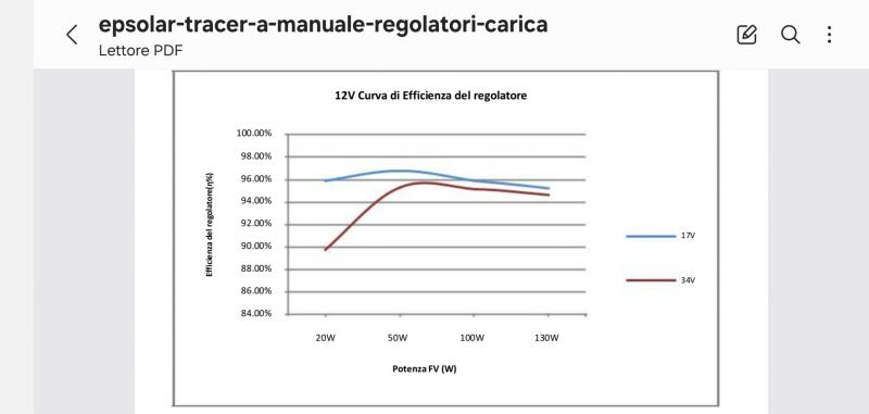

Potenza: dipende dall'utiizzo cioè da quanta energia ti serve mediamente (o pessimisticamente) generare di giorno. Non so i tuoi consumi. Ti posso dire che con frigo a compressore e Combi GPL si è del tutto autonomi anche in inverno in climi non estremi (no Livigno) con circa 300 W. Per autonomi intendo che la batteria viene sempre ricaricata nelle 24 ore per quanto ha erogato ai servizi. Per brutto tempo ripetuto c'è la batteria con  la sua capacità di carica, io avevo 2 x 95 Ah e andava bene; ora ne ho di più. Se di più (sia W PV che Batteria), tanto meglio
Tipologia: i civili "da 24 V" o più, nati così per essere connessi in stringhe per trasformare in 230 V~, hanno il vantaggio del minor costo/W. Per contro sono più grandi e non sempre si trova spazio contiguo sul tetto, oltre che più pesanti da manovrare nel montaggio. Quella che carichino meglio alle basse luci è una palla che mi meraviglio continui a circolare (anni fa si diceva lo stesso con i policristallini, poi estinti .. probabilmente costavano meno agli installatori). Forse perché a orecchio si ragiona "tensione più alta, carica di più", mentre quella che carica è la tensione in uscita all'MPPT che è la stessa. Di fatto anche i 36 celle sono dimensionati per cominciare a lavorare appena il sole è decente, altrimenti ci mettevano più celle, no?  Non solo, ma gli MPPT "lavorano meglio", cioè hanno rendimento migliore, sui salti di tensione più bassi:
.. e questo proprio alle basse luci! Insomma se ti fa comodo avere pannelli più piccoli per motivi di spazio contiguo sul tetto, vai tranquillo con i "12V" purché di potenza totale adeguata, poi la tensione la fa l'MPPT. Se hai spazio, i 24 V ti costano meno. Se ne metti due, emerge il tormentone "in serie o in parallelo" .. io preferisco il // per la maggiore indennità su ombre parziali; altri preferiscono la serie; negli "half cut" si realizza internamente un parallelo di due pannelli di mezze celle e ne vantano il comportamento se in parte in ombra. Vedi tu, comunque "si cade in piedi" se la W è adeguata.
Regolatore: personalmente starei su Epever (Epsolar) o Victron, non ho esperienza di altre marche. Epever richiede meno tensione per avviarsi il mattino. Devono essere di potenza adeguata ai pannelli ovviamente.
Configurazione: una tipo quella di Marco M48 è "lussuosa", d'altra parte parla di ridondanza ... tutto doppio. In realtà basta meno sia come W sia per la ridondanza, non tutti vanno in Islanda .. in Paesi normali un eventuale ricambio ce l'hai dopo 24 ore.
Idee mie, ma non solo .. anche dati oggettivi e il tutto con abbondanti test dal 1995 in qua.

Se cerchi online troverai diverse recensioni negative di quel regolatore solare (20-30€ su alcuni siti) addirittura una recensione riporta foto dove ha preso fuoco con "solo" 30-40 A di carica; fai un impianto completamente nuovo.

"Quella che carichino meglio alle basse luci è una palla che mi meraviglio continui a circolare (anni fa si diceva lo stesso con i policristallini, poi estinti .. probabilmente costavano meno agli installatori). Forse perché a orecchio si ragiona "tensione più alta, carica di più", mentre quella che carica è la tensione in uscita all'MPPT che è la stessa."
Secondo me tale "diceria" risiede nell'MPPT ovvero che, come hai già scritto, Victron richiede +5Vbat quindi abbinato ad un pannello 12V (specie se è a 17,5-18 Vmpp) fa perdere produzione, mentre con un 24 V o 2 da 12V in serie no.
... E come giustamente riporti e fai notare tramite dati, per chi non ci crede, l'efficienza dell'MPPT è più alta con delta V tra ingresso e uscita più bassa possibile da entrambe le parti.
