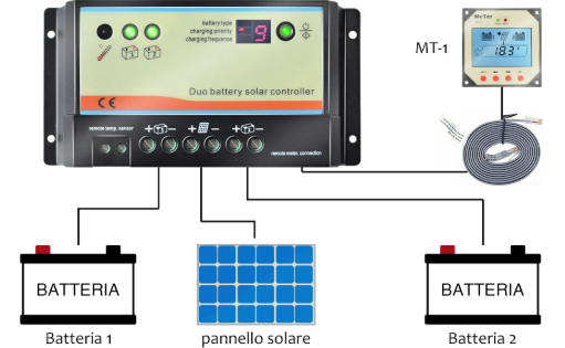

Buongiorno, ho deciso di fare l'upgrade del mio regolatore solare, un PWM DUO:
Sebbene di tecnologia PWM e quindi di prestazioni inferiori ad un MPPT, specialmente Victron, questo regolatore ha la possibilita' di caricare anche la BM, una volta terminata la carica della BS, oppure di parzializzare la carica in modo impostabile , tra le 2 batterie. Montando il Victron, perdo la possibilita' di caricare la BM , voi come fate per ricaricare anche la BM (in realta' potrei tranquillamente farne a meno, forse, ricaricando la BM in marcia oppure quando allacciato alla 220, in questo modo avrei il massimo della carica alle BS.
Un'altra questione importante: attualmente l'uscita del regolatore solare, va all'ingresso per il regolatore solare della centralina Schaudt, non direttamete alla batteria servizi, in questo caso, se monto uno staccabatterie che isola la BS dalla centralina (quando il camper e' in rimessaggio) rischio qualcosa all'impianto? il regolatore victron si accorge che non c'e' batteria collegata e limita la tensione?

il regolatore che ho scelto e' il Victron MPPT 100 20 . Uso 2 pannelli da 100W Moscatelli (21v) in parallelo . Non so se con il Victron sia il caso di metterli in serie. Ho amici che dicono meraviglie dei regolatori MPPT e vorrei vedere se davvero la produzione solare aumenta , specie in caso di leggera ombreggiatura. Le BS sono 2 AGM da 100AH.
Sai dirmi se posso usare l'uscita LOAD per caricare la BM limitando a magari 0,5A max?
