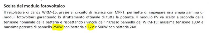

Secondo me 310W sono troppi per quel regolatore ecco perchè scalda!
Direttamente dal manuale utente

Secondo me 310W sono troppi per quel regolatore ecco perchè scalda! Direttamente dal manuale utente
Si lo so che da manuale dice così ma tiene di più , poi nei nostri camper non rendono mai al 100% quindi ...

Anche secondo me si surriscalda perché hai pannelli in abbondanza per un wrm 15
max 225 W
