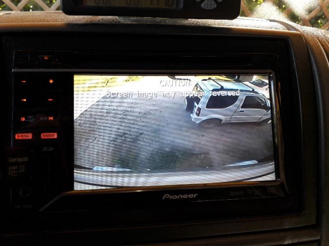

Perchè la telecamera serva devi vedere i due spigoli del paraurti e cio si ottiene solo con la vista dall alto.
Mettendola bassa ostacoli vicini li vedi solo se sono al centro, ma se c'è un paletto 30cm dietro e un po di lato non lo vedi e fai il danno.
Vista dall alto, si vedono i due spigoli del paraurti

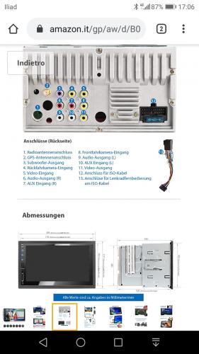

Scusa perché 12V da BS e non da BM? Nel senso che penso che autoradio o video siano già sotto BM quindi il 12V penso ci sia già dietro autoradio..
Domanda forse banale ma in previsione dell'idea di metterla cerco di capire come prendere 12V..se c'è cavo già dietro autoradio penso mi venga più facile sdoppiare 12 V da li...
Cosa consigli come interruttore a parte?
Grazie e scusare se leggermente fuori OT

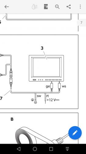

Immagini cavo +12 della webcam e immagini cablaggio autoradio dove credo ci sia +12da BM

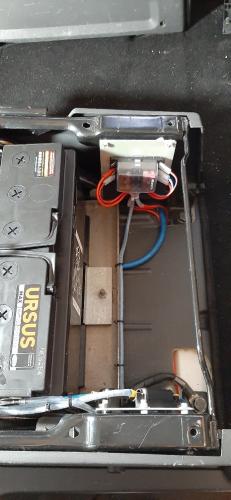

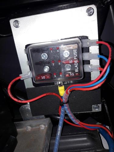

Si può fare anche così:
Si prende alimentazione dalla BS (in questo caso la mia è sotto al sedile passeggero) si istalla un fusibile da 30A (ATTACCATO AL POLO + DELLA BATTERIA) e si parte con un cavo da 6mmq fino al ripartitore ( quello in foto è a 6 posti) ogni utenza sarà protetta da un fusibile BEN DIMENSIONATO e cavo correttamente posato e dimensionato a seconda dell'utenza da alimentare.
Oltre a questo ripartitore ne ho un altro con connettori a vite, meglio dei faston.

Si può fare anche così: Si prende alimentazione dalla BS (in questo caso la mia è sotto al sedile passeggero) si istalla un fusibile da 30A (ATTACCATO AL POLO + DELLA BATTERIA) e si parte con un cavo da 6mmq fino
al ripartitore ( quello in foto è a 6 posti) ogni utenza sarà protetta da un fusibile BEN DIMENSIONATO e cavo correttamente posato e dimensionato a seconda dell'utenza da alimentare. Oltre a questo ripartitore ne ho un altro con connettori a vite, meglio dei faston. Ciao

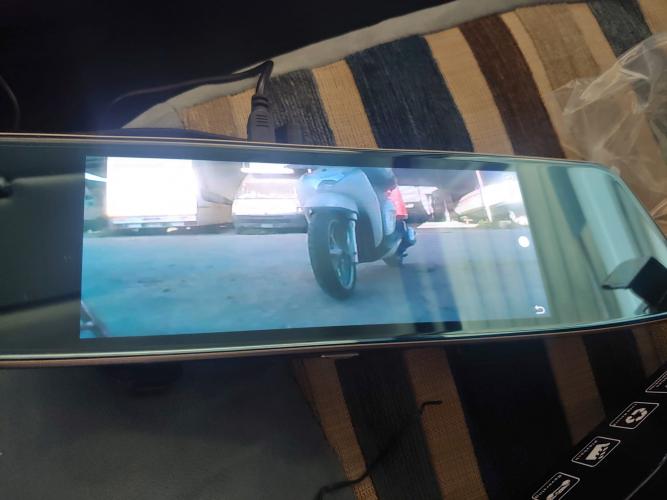

Buongiorno,

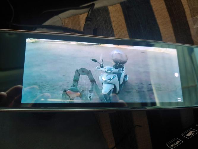

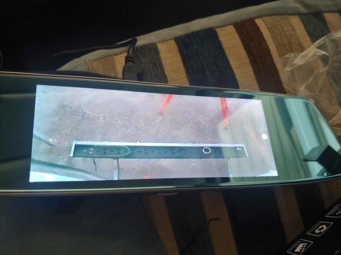

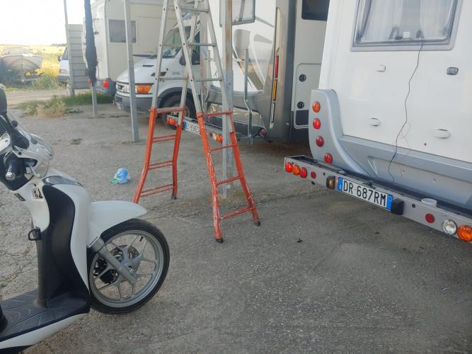

dopo essermi scervellato per trovare una soluzione per i cavi ieri ho provato a installare per prova la telecamera ma non ho trovato una soluzione accettabile.
o vedo solo il portamoto o il posteriore ma senza angoli del camper e con immagine troppo bassa.
devo cercare una cam con angolo visuale maggiore, ora vorrei provare anche una di quelle che si mettono sul portatarga anche se avendola sul portamoto mi rimane molto bassa.
In alto per vedere il portamoto la devo abbassare troppo e non vedo dietro cosa che mi interesserebbe, almeno una decina di  metri di profondita.
voi avete suggerimenti su cosa montare ? qualche foto per capire cosa si riesce ad ottenere, non vorrei che la visualizzazione che cerco non sia possibile con queste cam
walter
messa sotto il terzo stop, non serve a nulla.
Tutta alta vedo solo il portamoto
WhatsApp%20Image%202020-05-29%20at%2008_19_13%20(1).jpegWhatsApp%20Image%202020-05-29%20at%2008_19_13%20(2).jpeg
sulla targa rimane molto bassa
