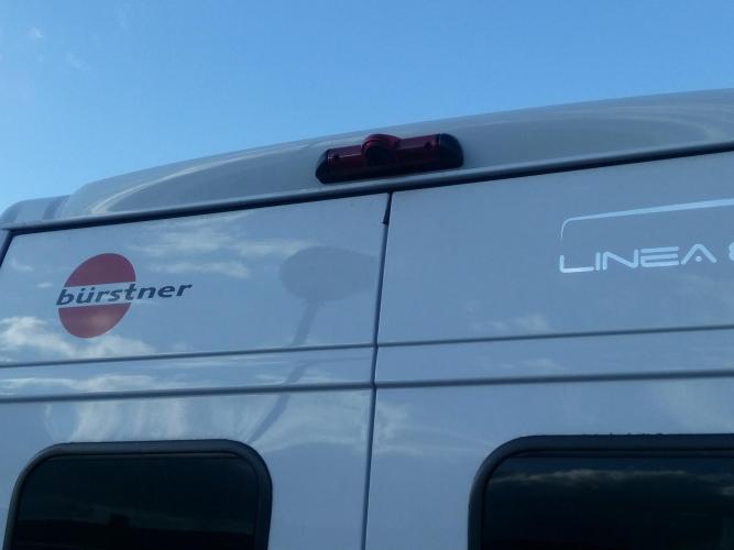

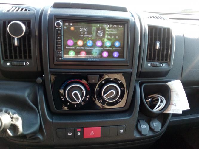

Volevo aggiornare il post con il risultato del lavoro...mi hanno spellato molti soldi per il passaggio del cavo anche perche' non avevano mai eseguito quel tipo di lavoro e io avrei fatto da cavia (a mie spese) per la loro esperienza. Mah!. Cmq sono soddisfatto dei componenti e gli ultimi ritocchi sull'autoradio li ho fatti  da me perchè l'elettrauto del conce ...lasciamo stare come lo aveva lasciato.IMG_20180213_153825.jpgIMG_20171221_125003(3).jpg
Burstner City Car 600 130cv......
Modificato da campier65 il 13/02/2018 alle 17:37:27

I nuovi ducato hanno già predisposizione per passare il filo nel 3° stop

Anch'io vorrei montare la retrocamera da abbinare all'autoradio Android doppio DIN.
Pensavo alla "cinesata" ERISIN ES6041U Octa Core, 7" Android 6, se qualcuno ha info accetto qualsiasi osservazione
Chiaramente sulla carta (e da quanto leggo), retrocamera + radio Android tutto ok, ma volevo porre alcune domande su questa configurazione
1) Molti consigliano di non far collegare l'attivazione della retrocamera alla retro, ma ad un interruttore specifico da attivare manualmente. In questo modo, in caso di manovre brevissime "retro, avanti, retro, avanti", il display non si spegne ogni volta che si disinserisce la retro. Forse il display si spegne con un certo ritardo? Mentre con un interruttore si può decidere quando e quanto attivare il display. Non nascondo che sarei per l'interruttore.
2) Per l'utilizzo della retrocamera, la radio deve essere accesa? Solo in standby? Se è spenta (completamente), una radio Android, per essere avviata richiede tempo, per cui in caso di manovra, diventa un grosso impiccio dover attendere tutto questo tempo.
Chiedo questo perché ho letto che la radio Android in standby consuma abbastanza, per cui vorrei trovare il modo di metterla sotto interruttore, di conseguenza, se mi trovo a dover usare la retrocamera a radio spenta, cosa succede? Non ne faccio una questione di batteria che si scarica (di quello me ne preoccuperei quando il camper è in sosta non utilizzato), ma che per un qualsiasi motivo potrei viaggiare ed avere la radio spenta.
Ripeto, chiedo lumi a chi ha questa configurazione (retrocamera + radio Android), soprattutto cosa ne pensa riguardo agli aspetti che o elencato.

ciao,
concordo con il fatto di attivare la retrocamera "a comando" e non in base alla luce retromarcia.
Generalmente i monitor per retrocamera hanno un filo che va collegato anch'esso al segnale retromarcia per permettere l'attivazione del monitor. Nei miei camper ho sempre collegato sia questo filo del monitor che la retrocamera all'interruttore,
In questo modo appena la attivi con il comando manuale (possibilmente in posizione molto accessibile) si accendono sia la retrocamera che il monitor.
Se l'autoradio 2din ha l'ingresso per retrocamera, quasi sicuramente avrà il filo dedicato da collegare allo stesso modo. Ovviamente se metti un ulteriore pulsante generale sulla radio per evitare il consumo in st-by, ti dovrai ricordare di alimentarla prima di partire, altrimenti non potrai avere la retrocamera disponibile al volo.
VittoVero ha specificato 2 volte che i nuovi ducato hanno già predisposizione per passare il filo nel 3° stop, qualcuno ha provato, secondo voi si riescono a tirare con una normale sonda senza smontare niente o poco.

Posso solo dire la mia ma la retrocamera la uso con un monitor-specchietto.
E' un monitor con ingressi USB, SD, riproduce MP3 e video, trasmette in FM la musica su autoradio e funziona da vivavoce bluetooth, e che si accende sia con la retro che l'interruttore a parte.
Qual'e' il difetto? Che avendo senz'altro un sistema operativo da caricare per far funzionare tutta quella roba, ci mette troppo ad accendersi, ed alla lunga e' irritante aspettare quel tempo.
Lo stesso difetto ce l'ha la macchina che ha la telecamera di serie ed utilizza l'autoradio a 2 din come monitor. Se la radio e' gia' accesa, e' abbastanza veloce a dare l'immagine, ma per esempio, quando esco dal box in retro, nonostante la radio si accenda girando la chiave per cui prima di inserire la retro, faccio tempo ad uscire dal box prima di vedere l'immagine sullo schermo.
L'altro difetto (secondo me) e' che durante le manovre, e' seccante vedere le immagini solo in retro.
Per quest'ultima cosa sul camper ho messo un temporizzatore di circa 20 sec, che una volta messa la retro, tiene acceso il monitor per quel tempo dall'ultimo inserimento della retro.

Qui trovate le istruzioni per collegare la telecamera integrata nel terzo stop .
Sono in tedesco ... ma le immagini parlano da sole.
Se avete bisogno per traduzioni specifiche chiedete pure.

sono ancora indeciso sul tipo di retrocamera,fra quella integrata nel terzo stop che costa circa 100€ ed una che ho già.
Il passaggio del cavo mi sembra veramente semplice, con un minimo di manualità e sentire che qualcuno è stato appellato da un installatore per il passaggio mi da da pensare sull'onesta' di molti di loro...

Il mio consiglio per esperienza personale è telecamera integrata nel terzo stop e monitor-specchio collegato alla retro e possibliità di attivare la telecamera direttamente dallo specchio in qualsiasi momento. Rigorosamente via cavo.

Posso solo dire la mia ma la retrocamera la uso con un monitor-specchietto. E' un monitor con ingressi USB, SD, riproduce MP3 e video, trasmette in FM la musica su autoradio e funziona da vivavoce bluetooth, e che si accende
sia con la retro che l'interruttore a parte. Qual'e' il difetto? Che avendo senz'altro un sistema operativo da caricare per far funzionare tutta quella roba, ci mette troppo ad accendersi, ed alla lunga e' irritante aspettare quel tempo. Lo stesso difetto ce l'ha la macchina che ha la telecamera di serie ed utilizza l'autoradio a 2 din come monitor. Se la radio e' gia' accesa, e' abbastanza veloce a dare l'immagine, ma per esempio, quando esco dal box in retro, nonostante la radio si accenda girando la chiave per cui prima di inserire la retro, faccio tempo ad uscire dal box prima di vedere l'immagine sullo schermo. L'altro difetto (secondo me) e' che durante le manovre, e' seccante vedere le immagini solo in retro. Per quest'ultima cosa sul camper ho messo un temporizzatore di circa 20 sec, che una volta messa la retro, tiene acceso il monitor per quel tempo dall'ultimo inserimento della retro. Ho da poco acquistato un economicissimo monitor da 7 (normale, non a specchio), con cui credo sostituiro' l'esistente; e' cosi banale e veloce che sembra che si accenda un attimo prima di azionare l'interruttore  Renzo.
Ahhhh... finalmente un riscontro molto interessante.
Il mio sospetto (che finalmente vedo confermato), è proprio quello che collegando la retrocamera ad una radio doppio DIN (Android o altro tipo), o ad uno strumento analogo, si manifesti l'odioso (ed inevitabile ovviamente) ritardo nel mostrare l'immagine.
E' una cosa che non riuscirei a sopportare, non ho fatto montare i sensori di parcheggio ed ho preferito la predisposizione della retrocamera (che completerò), per cui o la retrocamera fa il suo mestiere, soprattutto rapidamente, altrimenti se finisce che 1 volta su 2 devo sottostare a questi ritardi, finisce davvero che non me ne faccio nulla.
Per cui credo che la radio doppio DIN finirà per fare la radio, e per il display della retrocamera vedrò di montare qualcosa di dedicato, dove e di che tipo tenterò di capirlo seguendo la discussione, anche se mi scoccia un po' dover montare un altro strumento sul cruscotto (o sul parabrezza), più che altro perché è sempre qualcosa che invita i ladri ad entrare.
Sulla radio non ci si può fare nulla, quella è lì, smontarla per rubarla occorre un  minimo di sbattimento, ma un display appeso credo che invoglia maggiormente ad essere rubato con uno "strappo e via".
Come dicevo, ho fatto montare la predisposizione (furgone 636), per cui monterò tutto io, la retrocamera ed il display.
Qualcuno ha un monitor interessante da consigliare? Magari di quelli integrabili nel parasole? Al posto del retrovisore?
Ovviamente collegabile alla retro, ma che non si spenga appena tolgo la retro (temporizzato?), e soprattutto che si possa accendere anche manualmente, e lasciare acceso il tempo che mi pare.
