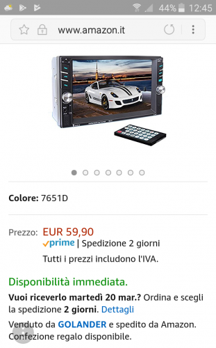

Se invece usiamo un autoradio 2 din NO Android forse il problema del ritardo di accensione  all'inserimento della retromarcia non c'è.
Ha  me servirebbe solo autoradio e schermo per la retrocamera, il GPS c'è l'ho a parte.
Tipo questa:
