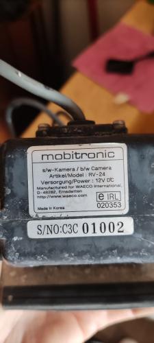

Buongiorno a tutti, causa rottura terzo stop su laika ecovip 2.1 classic del 2002, ho smontato il pezzo e approfitto per sostituire anche la retrocamera presente che datata è solo in bianco e nero, ora mi trovo con un cavo cablato waeco mini din 6 poli, mi chiedevo se qualcuno potrebbe consigliarmi qualche retrocamera con questo connettore, o come eventualmente tagliare il 6 pin e cablare con cavi adatti o un eventuale adattatore in commercio, non trovo nulla.vi allego foto grazie a tutti dei consigli2(13).jpeg1(10).jpeg

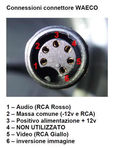

Ciao, pure io l’ho cambiata ed in questo tread  https://www.camperonline.it/for...
trovi al post n° 15 circa un mio intervento con la piedinatura del connettore, così a me funziona.

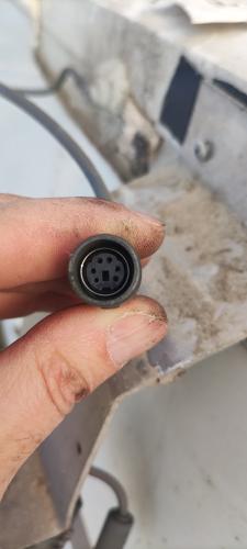

ho guardato il tuo schema ma il mio dovrebbe essere un mini din, su camper del 2002 , il tuo un din invece, correggimi se sbaglio

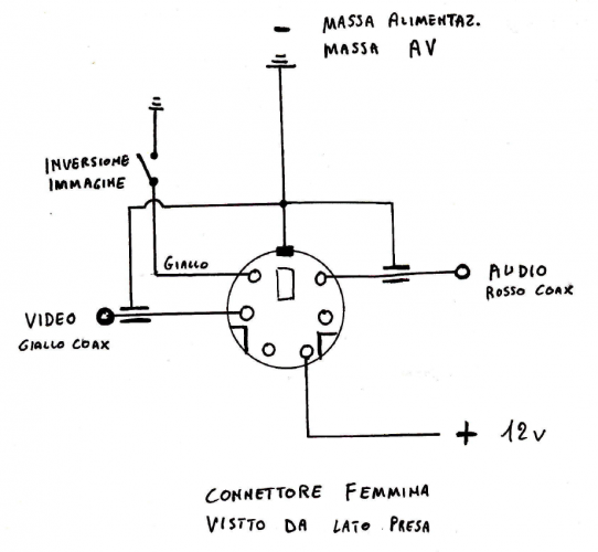

Mi dispiace di avere letto solo ora questo topic, ma anni fa avevo lo stesso cavo WAECO con il connettore MIni Din e feci un rilevamento della piedinatura, anche se ora non ti serve piu:

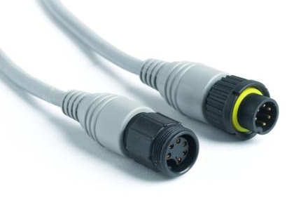

PS: se servisse a altri, ora la WAECO non usa piu il connettore Mini-Din ma usa un connettore con ghiera proprietario e la piedinatura è la seguente:

In risposta al messaggio di IZ4DJI del 18/02/2025 alle 23:07:54
Mi dispiace di avere letto solo ora questo topic, ma anni fa avevo lo stesso cavo WAECO con il connettore MIni Din e feci un rilevamento della piedinatura, anche se ora non ti serve piu: Interessante quella retrocamera,
sul camper sono a posto, ma mi potrebbe essere utile sul rimorchio e con il monitor da usare volante sia nell auto che nel camper, quando uso il rimorchio. Vista poi anche la tua ottima recensione, me la sono messa nella lista di Amazon. Grazie. PS: se servisse a altri, ora la WAECO non usa piu il connettore Mini-Din ma usa un connettore con ghiera proprietario e la piedinatura è la seguente:
grazie degli schemi,avevo già recuperato il cablaggio da qualche altro utente, ma alla fine la mia scelta è comunque ricaduta su un sistema con un prezzo contenuto ma di nuova generazione, e io ho visto questo modello proprio testata da un autista di tir su un rimorchio e ne parlava in modo eccellente, per questo l ho presa

Ho preso l occasione per postare gli schemi, ma piu che altro per renderli disponibili per la comunità, visto che tu hai gia risolto in manoera eccellente.

seguo, anch'io devo sostituire una Waeco Mobitronic di chissà quanti anni fa
sostanzialmente non si vede nulla, sono pure invertiti lato dx e sx e lo schermo a tubo catodico serve solo a farmi dare delle testate quando mi muovo in cabina
