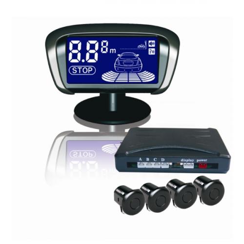

Sul mio mezzo di 6 metri sto usando  questi 4 sensori wireless della Moove da 4 anni e mi trovo magnificamente:
- installazione per nulla invasiva
- segnalazione degli ostacoli precisa al cm (verificati)
prezzo abbordabile e funzionamento finora impeccabile, pertanto  per la mia esperienza ne consiglio assolutamente l’installazIone purché non si montino delle cinesate  troppo economiche.
Claudio
Modificato da clacal il 26/11/2017 alle 18:10:18

“Quindi:
- wireless se si vuole ottenere immagini di qualità ma tralasciando cineserie e quindi alto costo”
Più che alto costo direi marchio affidabile ed installazione accurata con protezione della centralina, magari istallata all’interno o in scatola stagna se all’esterno.
Qui puoi vedere il prezzo dei miei
https://www.ricambicamper.com/s...
Aggiungi l’eventuale montaggio e credo che al massimo spenderai € 150,00, se invece sei abile nel “fai da te” il prezzo è quello.
Claudio
Modificato da clacal il 26/11/2017 alle 22:23:05
