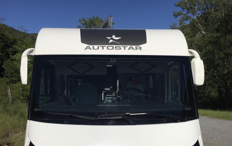

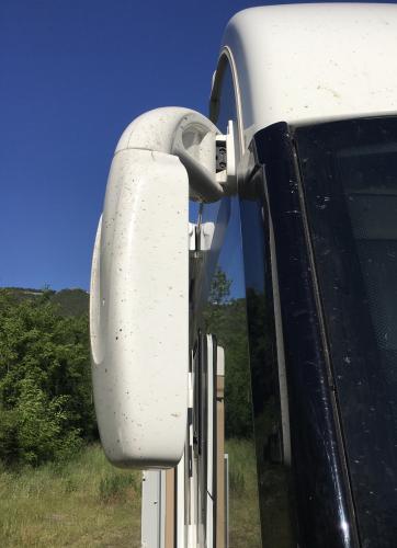

La strada era stretta e dovevo stare accostato perché incrociavo un altro veicolo. Il camper ci passava bene e non ho visto una ringhiera che sporgeva dal muro di qualche centimetro. Risultato: ho toccato con lo specchietto dx.
Lo specchietto è tipo autobus e si compone di un braccetto collegato con un snodo alla carrozzeria e dello specchietto vero e proprio collegato al braccetto.
Lo snodo del braccetto non si è mosso (anche perché rivolto verso avanti), mentre lo specchietto (ovviamente parlo dell’involucro che lo contiene) nell’urto ha ruotato di circa 90 gradi.
Pensavo di raddrizzarlo a mano, ma non c’è niente da fare, è durissimo ed ho paura di far danni.
A qualcuno è mai capitato?
Grazie.
Metto due foto

Risolto.
Sarà che il WD40 che avevo messo qualche ora fa ha lavorato, sarà che ne ho buttato un’altra secchiata, ma lo specchietto si è mosso e l’ho riportato in posizione. Grazie quindi a Salito che mi ha fatto rimuginare sul prodotto (che ho usato tante volte in barca risolvendo svariate soluzioni).
Nel girarlo ho sentito degli scatti, segno che ha una sede con delle posizioni prestabilite. Comunque penso che allentare la vite a brugola sarebbe stata la soluzione tecnica giusta (ma, come dicevo la brugola che ho non è lunga s sufficienza.

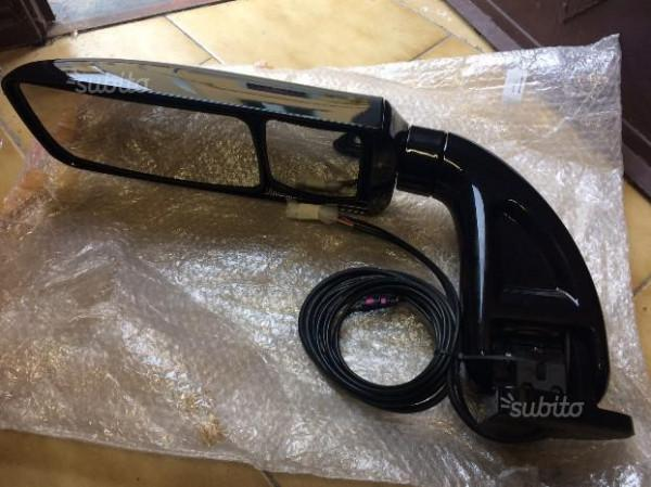

dx. Lo specchietto è tipo autobus e si compone di un braccetto collegato con un snodo alla carrozzeria e dello specchietto vero e proprio collegato al braccetto.  Lo snodo del braccetto non si è mosso (anche perché rivolto verso avanti), mentre lo specchietto (ovviamente parlo dell’involucro che lo contiene) nell’urto ha ruotato di circa 90 gradi. Pensavo di raddrizzarlo a mano, ma non c’è niente da fare, è durissimo ed ho paura di far danni. A qualcuno è mai capitato?  Grazie. Metto due foto mejo na man de tersaroi che far navigar anca i pajoi
Scusa quanto ho sotto scritto , non avevo letto cosa si era ruotato
ma probabilmente dovrai levare lo specchio superiore e forse
sotto ci sono viti da allentare e riposizionare
Per la rotazione del braccio invece :
Quelli specchietti sono identici a  quanto Laika monta sui Kreos
Per ruotarli (mi è gia accaduto) si deve
Andare vicino con la scala
Nella parte nera (rivolte verso il dietro)vicino alla parete
ci sono due viti a brugola ,che determinano la posizione fissa
che stringono due parti coniche
e  devi allentare un poco alla volta
così si ruota facilmente e riposizioni esattamente come vuoi
poi stringi nuovamente le due viti
NON lubrificare troppo ,perchè altrimenti non resta in posizionewink
Poi rimane uno scatto di sicurezza che deve proteggere dagli urti
ed è un dentello che scatta ,ma poi si può riposizionare facilmente a mano.
Le due viti sono dove in foto vi è la scritta "subito"
