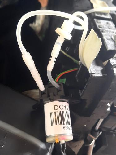

Ciao a tutti,
mi sono iscritto al forum solo di recente e avendo letto per caso alcuni post sull’argomento volevo contribuire anche io, raccontandovi la mia esperienza di riparazione fai da te, del mio Efoy 1600.
Preoccupato della continua segnalazione di sostituzione tanica (msg e lampeggio spia gialla anche con tanica piena), decido di verificare possibili difetti legati all’aspirazione del metanolo per usura o per eventuale mancanza di aderenza del filo\attacco a vite delle taniche o dello stesso tappo dell'Efoy.
Per prima cosa, pensando ad una eventuale partita di taniche con gli attacchi difettosi, mi procuro ed acquisto un paio di taniche di metanolo da fornitori diversi (Milano, Bologna). Ma anche in questo caso mi si ripropone sempre la stessa segnalazione\errore di sostituzione tanica (nuove e decisamente “piene”).
Non mi arrendo, smonto l’efoy e attrezzato anche di taniche piene, mi rivolgo\prendo appuntamento presso due concessionari nel bolognese che mi dicono rispettivamente:
  1. proposta eventuale riparazione in Germania, che di base costava sicuramente\almeno 500 eurini (spedizione+diagnosi), salvo eventuale conguaglio\costi aggiuntivi per i singoli ricambi.
    casualmente il concessionario ne aveva proprio uno da parte appena riconsegnato, riparato alla modica cifra di 1000 euro
  2. conferma diagnosi msg “sostituzione tanica” (mi escludono anche eventuali difetti delle mie taniche "piene", che mi fanno la cortesia di provare direttamente su un impianto\camper che avevano già in officina)
Beh passo al fai da te, mi dico, non ho niente da perdere al massimo continuerà a non funzionare.

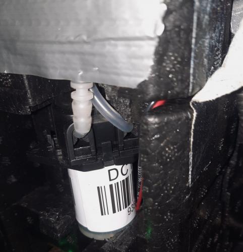

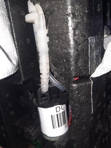

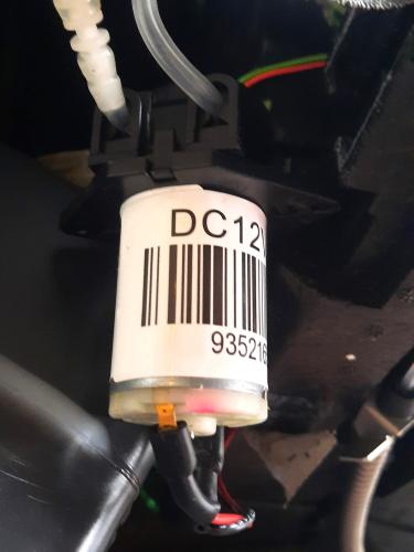

Per prima cosa mi procuro una micro pompa da 12 V similare a quella presente nell’Efoy (vedi foto). Riassemblo e dopo il riavvio ritorna a funzionare nuovamente tutto alla grande (ricompare il il msg “modalità ricarica”).
La micropompa da 12 volt l'ho acquistata su amazon € 15,61 (all'epoca ne spesi solo 9)
ma a mio parere, mantenendo la stessa portata di 60 ml al minuto, vanno ugualmente bene anche altre equivalenti normalmente utilizzate negli acquari
Modificato da onlymirco il 06/01/2024 alle 15:02:11

Rispondo un pò a tutti, nell'ordine:
- Ciao Tommaso, ti confermo che intervenire sull'efoy datato è relativamente semplice e che una volta smontato (viti torx), in realtà trovi tutto polistirolo a incastro tenuto insieme da una specie di nastro telato grigio (la pompa è nastrata allocata in posizione, in una piccola nicchia perimetrale senza viti). Quanto ai pezzi di ricambio, ho compreso che le nuove versioni di efoy hanno sicuramente la scheda diversa (regolazioni, bluetooth), ma bene o male la micropompa a 12 volt +\- è sempre quella. Visto il costo irrisorio di queste micropompe peristaltiche, direi che nel dubbio, se ne possono sempre acquistare un paio per fare + tentativi (io sono partito da quella quella più piccola: 80 ma, con 60 ml\min che ha funzionato benone). Ma dall'esperienza fatta ho capito che la portata non rappresenterebbe poi un problema, perchè il sistema di carico a intermittenza (azionamento pompa per pochi sec.\minuti) potrebbe nella peggiore delle ipotesi avviarsi qualche volta in più nell'arco delle 24h (ininfluente il bassissimo assorbimento di 80 ma, anche per le future schede a venire)
- Ciao Hecktor, avendo montato la pompa sostitutiva nell'aprile del 2019, a quasi 5 anni di distanza, ti posso confermare che l'aspirazione del metanolo non ha mai dato problemi di corrosione idraulica. Ne ho avuti invece con la pompa di aspirazione manuale (attivazione solo inziale), quando ho realizzato la postazione mobile del mio generatore Honda per la modalità di utilizzo "lunga autonomia senza necessità di rifornimento" [clima Dometic acceso ininterrottamente per 2-3 gg in libera estrema con meteo proibitivo (38-40 gradi), testato anche su 10 gg continuativi], che sebbene acquistata come specifica per benzina, me la sono ritrovata inspiegabilmente crepata\spappolata gocciolante nell'arco di un annetto frown
- Ciao Ecostar, ho fatto riferimento ad un generico ricorso alle micropompe eventualmente utilizzate negli acquari, perchè citato nelle descrizioni riportate dai fornitori di amazon, testualmente: "raccomandate per pompare l'acqua in miniatura in genere, e per l'analisi chimica del laboratorio dell'acquario". Quanto alla sicurezza anche io ero scettico come te, ma dopo lo smontaggio, ho avuto conferma che l'Efoy esce dalla fabbrica con i tubicini della pompa montati a pressione. Anche io sono rimasto basito nel constatare che i tubi dove circola il metanolo, li predispongono\garantiscono per sicuri, privi di fascette (metalliche a vite\di plastica a scatto), montati semplicemente pressando con entrambe le mani i piccoli tubicini del metanolo verso gli innesti (maschio) già presenti nella micropompa (li vendono insieme), fino ad arrivare al secondo anello, niente altro)

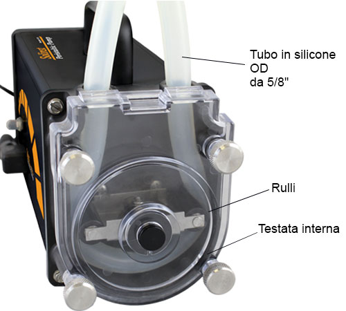

Grazie della risposta, vedendo quella piccola pompa con quel tubetto che sembra entrare e uscire, mi chiedo se non sia per caso una pompa a rulli (dove i rulli premono sul tubo morbido) tipo quelel presenti nelle macchine per trasfusioni, ovviamente piu piccola e piu semplice. In tal caso il metanolo verrebbe a contatto unicamente con il tubetto di silicone e quindi piu che tranquillo.
Questo genere di micropompa viene definita anche "peristaltica", (termine mutuato dalla "peristalsi intestinale": movimento  del contenuto intestinale tramite contrazioni meccaniche\muscolari del tubo digerente), in grado di aspirare meccanicamente il metanolo, tramite una sequenza di nr\micropressioni\giri\minuto (3-5.000) direttamente sul tubicino di gomma tenera, che come giustamente ricordavi, avviene senza contaminare il metanolo in circolo
Grande wiki-Tommaso wink, ottima osservazione enlightened
Inserito il 08/01/2024 alle: 14:53:22
In risposta al messaggio di onlymirco del 08/01/2024 alle 14:27:26
Questo genere di micropompa viene definita anche peristaltica, (termine mutuato dalla peristalsi intestinale: movimento  del contenuto intestinale tramite contrazioni meccaniche\muscolari del tubo digerente), in grado di
aspirare meccanicamente il metanolo, tramite una sequenza di nr\micropressioni\giri\minuto (3-5.000) direttamente sul tubicino di gomma tenera, che come giustamente ricordavi, avviene senza contaminare il metanolo in circolo Grande wiki-Tommaso , ottima osservazione
qui si vede bene che la testa è trasparente....
....solo per chi non avesse presente di che tipo di pompa si tratta

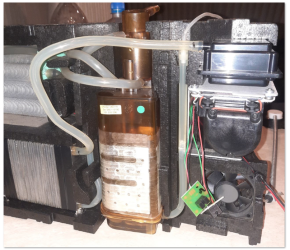

Ciao Hecktor, ti mando volentieri la foto del mio Efoy 1600 aperto. Alla base del contenitore di plastica sembra esserci una specie di giuntura a pressione, che se a causa del congelamento dovesse perdere proprio da lì sotto, sembra possibile tentare di riparare\saldare l'involucro anche fai da te

Ciao posso chiederti vedendo che anche tu l'hai smontato se sai dirmi il filo rosso e nero in altro a sx del barattolo giallastri del liquido che è una sonda di temperatura se sai dove va a finire perché l ho sistemato il mio ma la sonda mi e rimasta fuori e non ho visto dove era posizionata. Grazie

Ciao ,ho un 1200 e ora mi tira fuori errore 75
ho messaggiato con Efoy madre e mi hanno risposto che è :
In questo caso c´e´ un problema con il serbatoio in cui confluisce il metanolo dalla tanica. …..non si può riparare poiché non abbiamo più i pezzi !
tu che lo hai smontato qual’e’ questo serbatoio  in cui confluisce il metanolo ?
