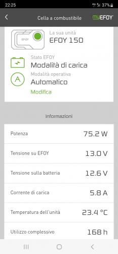

Io avevo dal 2009 un Efoy 1200 prima serie, che mi ero portato dall altro camper, poi a dicembre 2022 si è guastato e contattai la assistenza, ma mi dissero che quelli della prima serie non sono piu riparabili perchè dopo tanti anni non ci sono piu i ricambi.
Allora ho comperato un Efoy 150BT che è della terza e attuale serie.
Molto piu comodo e completo il controllo dell apparecchio. Non richiede l uso di un pannello cablato ma si fa tutto con una app sul telefono. Vero anche che non c'è tanto da fare perchè una volta messo in standby ci se po dimentica perchè fa tutto da solo. Giusto che ogni tanto vado a controllare sulla app quanto sta caricando o il livello nella tanica.
Certo che leggere che sta caricando 5,8A  (fino a 150Ah al giorno) da un godimento unico winklaugh
Avere una carica se serve anche continuativa che permette di stare in libera anche in inverno per un numero infinito di giorni, è la vera libertà, non ottenibile in nessun altro modo.
