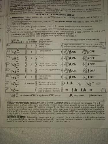

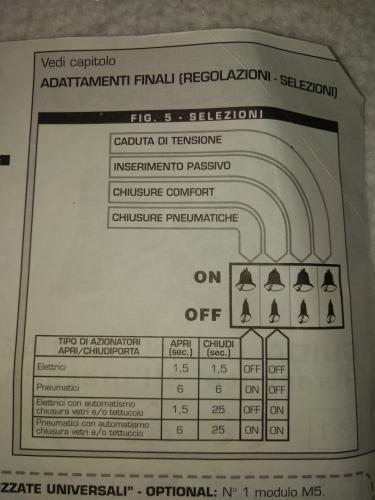

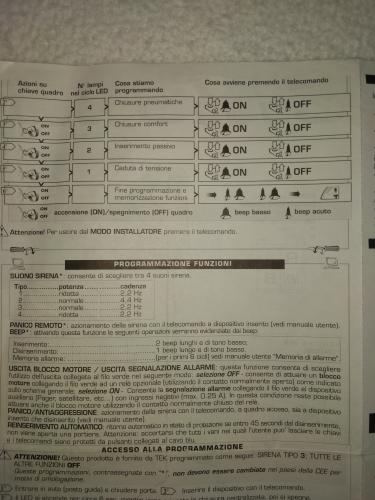

In risposta al messaggio di Max967 del 01/02/2019 alle 14:39:57
Mettile qui, forse serviranno anche a qualche altro collega Max
Danilo.
