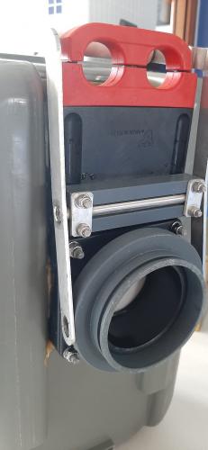

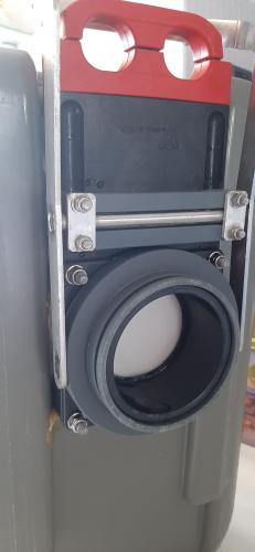

Ecco qualche foto, spero si capisca meglio:
Questa è la posizione che dovrebbe avere in marcia, con l'anello grigio chiaro "estratto" di un paio di centimetri rispetto all'anello grigio scuro (fissato alla cassetta).
Questa che segue invece è la posizione di estrazione della cassetta, tramite la leva che aziona i due bracci metallici laterali (sono senza bulloni nella foto) dovrebbe rientrare. L'anello grigio chiaro dovrebbe quindi scorrere con una certa facilità rispetto alla sua controparte. La tenuta fra i due pezzi è garantita dalla guarnizione.

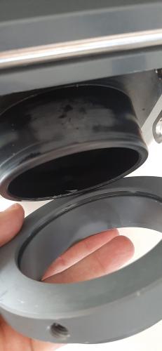

Di seguito i due pezzi che devono scorrere uno sull'altro smontati e senza guarnizioni:

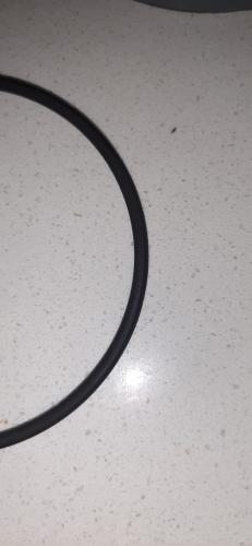

E questa è l'oring, a me sembra ok, non che dalla foto si capisca granchè. Non è screpolato o rotto insomma

Ecco qualche foto, spero si capisca meglio: Questa è la posizione che dovrebbe avere in marcia, con l'anello grigio chiaro estratto di un paio di centimetri rispetto all'anello grigio scuro (fissato alla cassetta). Questa
che segue invece è la posizione di estrazione della cassetta, tramite la leva che aziona i due bracci metallici laterali (sono senza bulloni nella foto) dovrebbe rientrare. L'anello grigio chiaro dovrebbe quindi scorrere con una certa facilità rispetto alla sua controparte. La tenuta fra i due pezzi è garantita dalla guarnizione. Di seguito i due pezzi che devono scorrere uno sull'altro smontati e senza guarnizioni: E questa è l'oring, a me sembra ok, non che dalla foto si capisca granchè. Non è screpolato o rotto insomma
senza OR, scorre bene?
quanta tolleranza c'è tra le due parti?
io, per non saper ne leggere ne scrivere, se scorre bene senza OR e se la tolleranza non è risicata a pochi millesimi, cambierei l' OR
bisogna anche capire se tutto il leveraggio è a posto
tempo fa un altro utente aveva un problema simile su un sistema simile a quello ( vecchio sistema usato da arca), alla fine era piegato qualcosa
quindi assicurarsi che i perni siano senza impedimenti e lubrificati

Sì, senza OR scorre perfettamente, le foto ho potuto farle perché in effetti l'ho tolto.
C'è un po' di gioco, non saprei quanto, ma c'è. Il leveraggio è abbastanza semplice (un bilanciere che fa leva su un asse centrale) e non vedo pieghe o cose strane, in ogni caso è un problema a valle, perché prima di coinvolgere il leveraggio, mi aspetto che scorra decentemente a mano, smontato, cosa che appunto non succede.
Sicuramente per quello che costano proverei a cambiare l'OR, il problema è che non lo trovo. È roba vecchia in effetti, il mezzo come dici tu è un Arca (America 309). Sicuramente sarà qualcosa di standard, basterebbe conoscere le specifiche. O misurare i diametri? Boh, non saprei.
