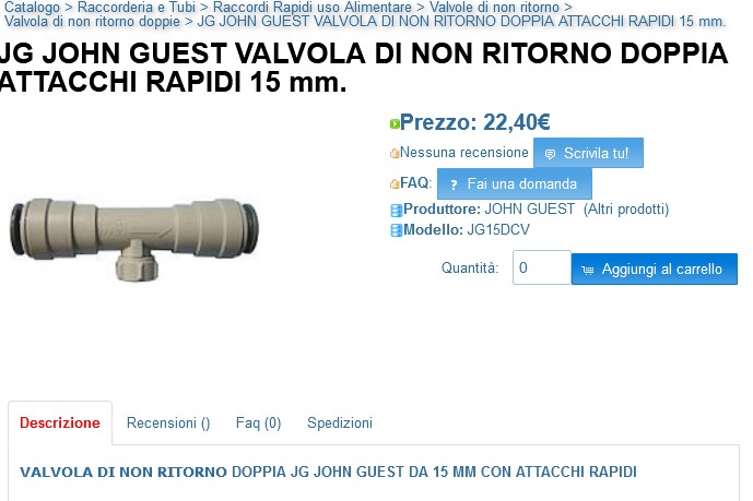

Mi avete incuriosito e quindi sono andato a vedere.smiley
Sul mio Laika serie X del 2010 c'e' questa
https://www.forwater.it/john-gu...
Credo sia la stessa dell' amico zagno.

In risposta al messaggio di salvatore del 10/12/2022 alle 14:27:54
Mi avete incuriosito e quindi sono andato a vedere. Sul mio Laika serie X del 2010 c'e' questa Credo sia la stessa dell' amico zagno.
Quella che hai indicato è una valvola e non è il rubinetto che ho io sotto al pavimento del camper.
Mi devo correggere, sembra proprio  simile a quella che ho io sotto al camper, sono stato tratto in inganno perchè la mia ha una levetta per aprire e chiudere, mentre quella che hai postato ha un pomello rotante.

11/01/2007 37481
Inserito il 10/12/2022 alle: 16:11:30
Vedendo quella valvola di non ritorno pare sia bloccabile o invertibile e se lo fosse potrebbe anche fare da rubinetto tuttavia non sarebbe una soluzione ideale ma una soluzione di comodo  , comunque se non viene inserita una foto della valvola in discussione e di come è collegata la vedo dura dare risposte mirate

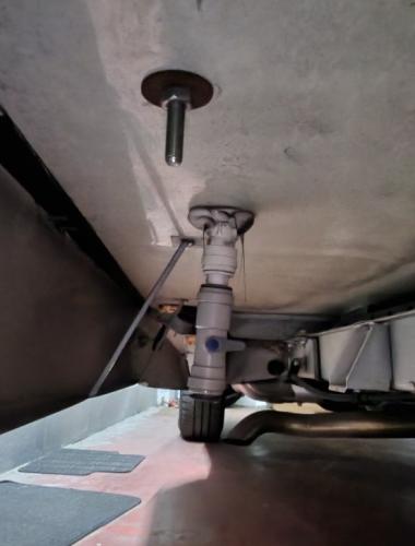

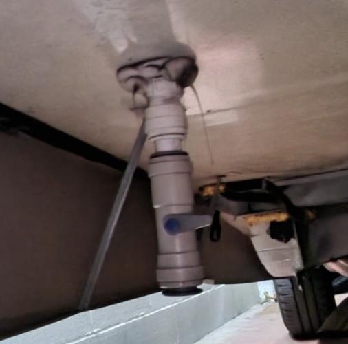

Inserito il 10/12/2022 alle: 17:52:28
Questa è la foto del rubinetto. La ruota che si vede è l'anteriore sinistra ( per avere idea della posizione ) e si vede anche la marmitta circa 1/2 metro avanti al rubinetto.
Come si vede non mi sembra un rubinetto dei più furbi... oltretutto quella levetta non ha un fine corsa, ruota sempre per cui devi anche trovare il punto giusto in cui non goccioli e ti perda tutta l'acqua per strada
