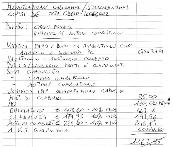

Ho avuto sia Truma a gas che ben due Truma Diesel.  Il rumore è piu o meno sovrapponibile e dato piu che altro dalla ventilazione dell aria, che è uguale tra gas e diesel.
Però forse capisco a cosa ti riferisci.  Nella mia precedente Truma Diesel  a un certo punto, aveva incominciato a fare uno strano rumore, mai fatto precedentemente, come lo descrivi tu, quasi un rumore di metallo che sfrega e abbastanza acuto e stridente e che poteva aumentare o diminuire.  A quel rumore poi mi ero abituato e non ci davo peso. ma poi dovetti revisionare la stufa per un problema al bruciatore e il tecnico del centro Truma Service, provandola mi disse che c'era da sostituire anche il motore con la ventola che pressurizza l aria di combustione, perchè era rovinato e non riparabile. Sostituito quello il rumore scomparso.
come vedi il motore di combustione costa sui 250 euro e poi ci va la manodopera per smontare la stufa, aprirla, sostituirlo, e a quel punto casomai conviene fare una completa revisione se dovesse essere consigliata.  E sono prezzi del 2022.
Comunque se fa solo rumore, è un po fastidioso (ma io lo surclassavo russando laugh), ma penso di averlo tenuto così un anno o anche piu, e non sarei intervenuto se non in occasione della revisione. Quindi  valuta se il rumore lo consideri piu tollerabile di circa 500 euro che a mia stima sarebebro necessari per la sostituzione.  Poi, sicuramente andando avanti così nel tempo puo anche essere che peggiori o che si blocchi, quindi prima o poi comunque bisogna pensarci.
PS: ho tolto dalla fattura i riferimenti personali non tanto per i miei, ma solo per riguardo verso la privacy del Tecnico.

Grazie mille, proverò a sentire l'officina che mi segue per le manutenzioni ... Ho appena cambiato il bruciatore, e chiedendo al tecnico mi disse che un po' di rumore era normale, ma di notte é veramente fastidioso... Buona giornata

Peccato, gia che era aperta, cambiare anche quel motore si risparmiava lavoro e manodopera, ma ormai inutile pensarci.
