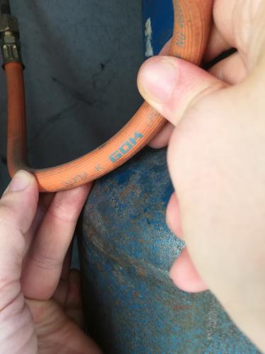

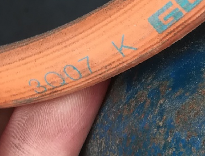

Buongiorno
leggendo sul forum so che il tubo del gas ha una scadenza.
Guardando sul mio tubo ho trovato scritto 3007 quindi presumo che la scadenza sia 30 (giugno) 2017 giusto? Si cambia sia il tubo che il riduttore che va alla bombola?
1 volta all'anno faccio fare controllo in pressione del circuito quindi pensavo di sostituire il tubo (e riduttore) se serve
Sapete di che cifra parliamo giusto per avere una idea? Grazie
Una altra curiosità, ma sui tubi non si usa mettere "scadenza nel 20**"? Forse questa soluzione so usa solo da pochi anni quindi una volta si metteva solo la data di produzione?
Sotto le foto

Ciao, non sono un esperto,  ma di certo se non hai scritto la data di scadenza presumo sia abbastanza vecchio come tubo.
La sigla non è 3007 come scrivi tu, ma 3Q07
I tubi di gomma del gas che sappia io vanno cambiati ogni 5 anni.
Se vuoi un consiglio, monta quelli truma con valvola di blocco, costano di più ma sono più sicuri !

Ciao, non sono un esperto,  ma di certo se non hai scritto la data di scadenza presumo sia abbastanza vecchio come tubo. La sigla non è 3007 come scrivi tu, ma 3Q07 I tubi di gomma del gas che sappia io vanno cambiati ogni 5 anni. Se vuoi un consiglio, monta quelli truma con valvola di blocco, costano di più ma sono più sicuri ! Emiliano
Grazie..in effetti 3Q07 sad
Il camper l'ho preso da un concessionario nel 2014 quindi se tanto mi da tanto dovrebbe essere ok il tubo del gas MA NON TROVANDO altre scritte mi fa pensare che magari non lo abbiamo cambiato
In merito al cambio tubo/cambio riduttore? Tutti e 2 cambiate?
Tubo truma hai una foto per capire come è?
Ma cambio fai da te si puo' fare?
