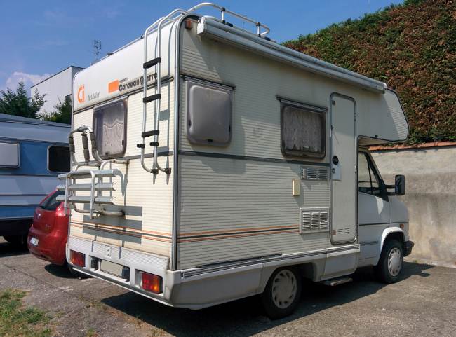

Ciao a tutti, a settembre ho acquistato un CI Turistico 330 e non essendo esperto dell'allestimento non capisco com'è composta la scaletta esterna. Cioè ho capito che è composta da due parti, quella fissa più in alto.. ma il pezzo in basso? Di serie sarebbe "ripiegato" su quello alto? Dentro ne ho trovata una ma è stata modificata per salire in mansarda, non so se era quella, se provo a metterla fuori non combacia in altezza ed in larghezza. Qualche possessore di CI e Granduca ha una foto della scaletta completa o solo della parte inferiore?

la scala andava appesa e quando non in uso, veniva riposta in mansarda per essere usata li. probabilmente la tua è stata modificata ma sicuramente è quella.wink

No la scaletta inferiore era specifica per il portapacchi esterno, per la mansarda c'era una scala in legno apposta. Anni fa avevo un CI non Turistico ma International, stesso modello di portapacchi. La scaletta ruotava su quei due elementi in plastica nera che escono dalla scaletta superiore della tua foto, c'erano due elementi simili ma che si incastravano a questi ed avevano due spine per fare da cerniera. Io avevo tolto le spine perché se il mezzo era parcheggiato contro una recinzione o altro ingombro la scaletta non poteva ruotare. Era in tubolare di alluminio come la parte superiore ed i gradini  fissati come quella sopra; se ricordo bene mi pare ci fossero 4 o 5 gradini, il primo partiva da 40/50 cm da terra. Aveva un elemento sporgente, in corrispondenza di uno dei gradini, che appoggiava sul paraurti posteriore quando era abbassata, per tenerla fissata alzata (in viaggio) c'era un sistema artigianale fatto da un piatto di alluminio piegato con un bullone e una manopola al posto del dado, il piatto fasciava un tondo della scala fissa alta ed un tondo della parte inferiore. Secondo me potresti trovare i tubolari e gli elementi dei gradini presso un grosso accessorio camper (vedo dal profilo che sei vicino  a Torino) prova da Caravan Massaua o da Sidercamp di Alpignano.
Ho provato a cercare se avevo delle foto ma nulla con la coda del mezzo, mi spiace.

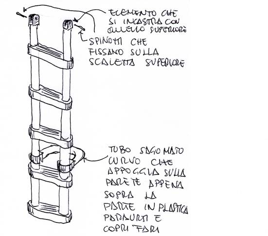

Ho provato a fare un disegno, forse funziona come una foto ...

Grazie delle risposte, grazie Bruno per il disegno, era proprio quello che mi serviva! Posso confermare che la scaletta trovata sopra non fa parte del camper, troppo stretta con i gradini di alluminio, il tubolare non è tondo ma ovale. Diciamo però che una replica sembra fattibile. Sono andato due settimane fa da Caravan Massaua per la prima spesa e mi sembrano ben forniti, gli chiederò per i gradini!

yes se serve altro scrivi. Forse il pezzo più particolare è quello che si deve incastrare con quello che hai sulla scaletta superiore. Tutto era assemblato con rivetti di alluminio, come credo sarà sul tuo, il resto della scala ed il portapacchi.
