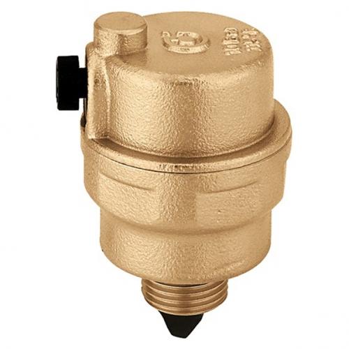

Puoi aprire i rubinetti o installare una valvola jolly che immette aria nell'impianto se sotto si apre.
