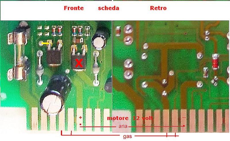

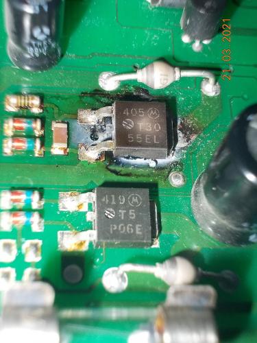

La scheda introvabile da sostituire (1994 circa) ha un transistor (mosfet) bruciato che alimenta il positivo della ventola e non funziona la ventilazione aria calda. Un' altro, apparentemente integro, alimenta il negativo della ventola.
Qualcuno mi può dire con cosa sostituirli, visto che non si trovano in commercio (obsoleti). Grazie per ogni notizia che mi potete dare. Referenze:  1) T3055EL    2) T5P06E
Inserisco foto per meglio comprendere.  Tutto il resto per acqua calda funziona regolarmente.Particolare%20scheda%20ridotta.jpg

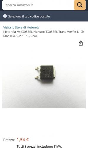

https://www.amazon.it/Motorola-...
Anche questo

Grazie a Grinza, ma non caoisco dove ha trovato questo MTD5P06. Puoi spiegarmi meglio ?
Grazie anche a Walter 2: OK per Amazon per il primo transistor, ma sto diventando matto per il secondo.

Controlla che la ventola giri liberamente a mano.
Una causa della rottura potrebbe essere data dal surriscaldamento dovuto alla ventola bloccata, anche se parzialmente.
Se la ventola può andare a velocità diverse, allora quei componenti di potenza funzionano in PWM, cioè accendendo e spegnendo la ventola per tempi prestabiliti a frequenza elevata ( per gli addetti ai lavori funziona con Duty.cycle variabile ).
Cambia i componenti in coppia avendo cura di non cuocerli, quindi saldature molto veloci e aspetta un po' tra la saldatura di un pin e l'altro.
La ventola è un carico molto induttivo per cui presumo che i grossi diodi che vedo a destra e a sinistra dei due componenti siano da controllare.
Sono quelli che tagliano le extratensioni durante il funzionamento chopper.
Ci sono molte probabilità che la ventola sia comandata da un solo diodo e un solo Mosfet, ma senza schema elettrico non possiamo saperlo.
Verifica anche che i condensatori elettrolitici non siano in corto.

La ventola funziona a velocità variabile a seconda della temperatura e quindi presumo sia in PWM. D' altronde i 2 transistor che la comandano, 1 sul positivo e l'altro sul negativo, mi fanno presumere questo.

Il surriscaldamento del Mosfet bruciato potrebbe aver compromesso le piste del circuito stampato sottostante, eventualmente rifai le piste con del filo,  quando lo sostituisci cerca di far aderire bene il componente alla scheda di modo che possa dissipare il calore sulla scheda stessa.
Dal tipo di bruciatura mi fa pensare che si è bruciato proprio perchè dissipava poco...si è deteriorato poco per volta sino a rompersi.
