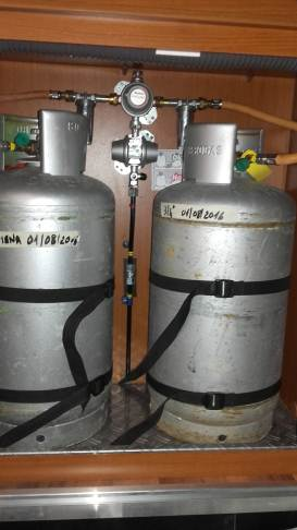

Anche io avevo il bombolone sul precedente
poi dal 2013 le Alugas ricaricabili e che ora scadute
sono state sostituite con 2 Beyfin e comandi manuali
e 2 riduttori , eliminando anche il Duocontrol.
Dopo come questa foto ma con le Beyfin e anche i filtri antiolio.
   (cercherò la mia una altra volta )

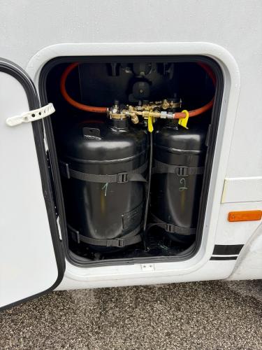

Torno qui perchè mi viene un dubbio. Una volta asportato il bombolone, nel vano bombole originale quali bombole ti possono stare ?
Perchè, ad esempio nel mio Ecovip, nel vano bombole abbiamo fatto stare 2 serbatoi a forma di bombola di volume utile netto pari a 24 litri (che per 2 fa 48) quindi lo stesso volume del tuo bombolone, se capisco bene. In quel caso non è stato chiesto alcun nulla-osta alla casa costruttrice e l''installazione è stata certificata e riportata a libretto.
