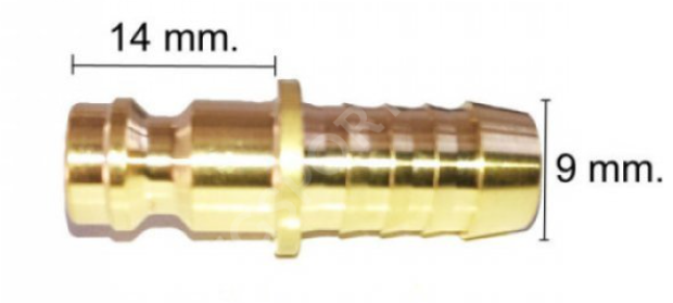

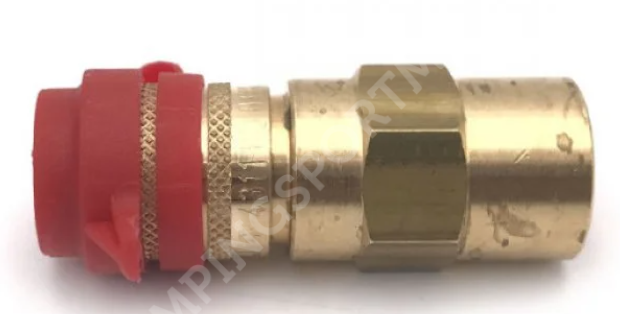

Stacchi e attacchi in meno di 1"
Femmina
Maschio
a questo puoi attaccare direttamente le 2 femmine ad innesto rapido

con degli innesti rapidi tipo aria compressa, se metti un T puoi avere 2 femmine (se il maschio non è collegato rimangono chiuse in automatico) poi ad ogni utenza che vorrai collegare togli il raccordo filettato e metti il maschio rapido Stacchi e attacchi in meno di 1 Femmina Maschio a questo puoi attaccare direttamente le 2 femmine ad innesto rapido

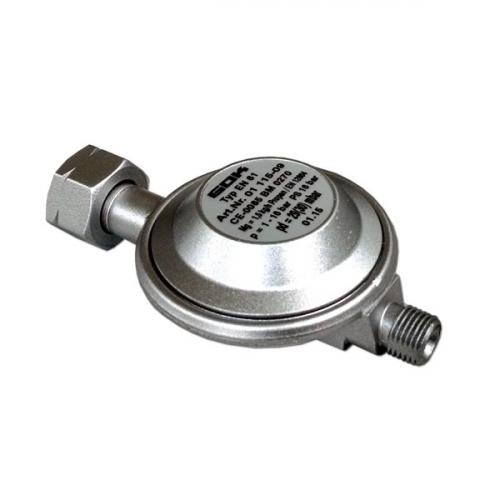

certo che se un'azienda come la Gok produce un regolatore con due uscite non mi farei troppi scrupoli ad usarlo, vale lo stesso per i raccordi ad innesto rapido

La miglior soluzione in assoluto sarebbe quella consigliata da Mark74xx   , basta eliminare i regolatori/riduttori degli utilizzi esterni poi sul bombolno ci applichi un regolatore/riduttore con 2 uscite utilizzando poi due attacchi con innesto rapido idonei per gas , quelli per aria o acqua non sarebbero consentiti , evita il classico raccordo a Y , ti ricordo che la lunghezza max del tubo flessibile in tutte le casistiche non deve essere superiore di 1,5 metri

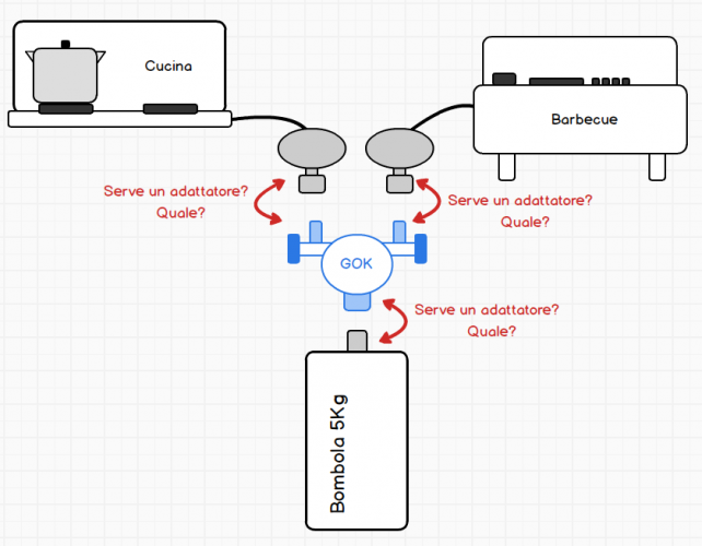

Intanto ringrazio tutti per le risposte. Purtroppo mi sa che sono un po' duro e ci sono alcune cose che non mi sono chiarissime.
Il regolatore della GOK può essere avvitato direttamente sulla bombola o serve un adattatore?
Le due uscite dell'adattatore mi sembra di capire siano diverse dall'uscita della bombola, quindi i dadi dei due utilizzatori non ce li posso attaccare direttamente giusto? Non ho capito quindi qual è l'adattatore che mi consente di collegare il classico dado che uso per connettermi direttamente sulla bombola, alle due terminazioni del regolatore.
Sui due utilizzatori vorrei lasciare i tubi che hanno ora, con relativo regolatore, perché mi capita di usarli anche in altri contesti, quindi cerco una soluzione che stia nel mezzo, senza cambiare le condizioni al contorno.

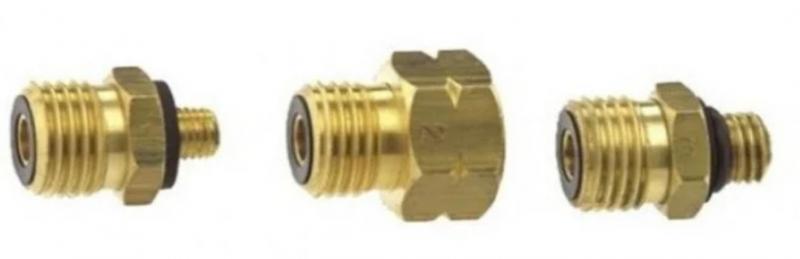

Dall'immagine dei tre adattatori postata da Mark74xx intuisco che forse il secondo adattatore è quello che consentirebbe di connettere il GOK alla bombola. Non ho invece campito quale possa essere l'adattare che mi consentirebbe di collegare gli utilizzatori al GOK.
Sospetto che mi abbiate già risposto... ma probabilmente sono io a non aver capito laugh. Siccome quando non capisco mi piace fare i disegnini... ecco, qui si dovrebbe evincere meglio quali sono le mie perplessità.
In fine, in una soluzione così potrei usare i due utilizzatori in contemporanea, o dovrei comunque tenere aperto un solo rubinetto per volta?

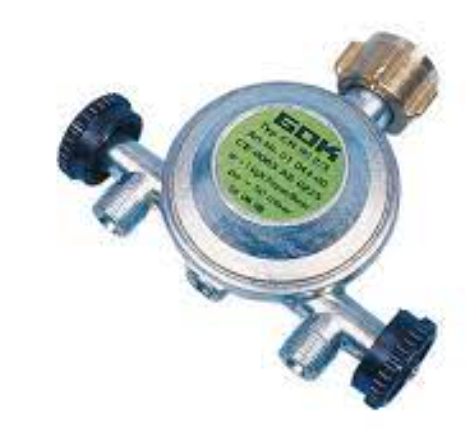

se utilizzi l'accoppiata che ho specificato precedentemente e che reinserisco devi solo avvitare l'attacco a due vie sull'uscita del regolatore , il dado ingresso sullo stesso regolatore GOK è per attacco bombole Italia , il filetto in uscita del regolatore è dello stesso passo e diametro del dado girevole sull'attacco 2 vie , idem anche per il sistema di tenuta
i due regolatori che ci sono sulle due utenze devi eliminarli e utilizzare solo il regolatore GOK che applicherai sul rubinetto della bombola , per i due filetti in uscita dell'attacco 2 vie prima di acquistarlo dovrai chiedere al venditore di quale passo e diametro sono  , dovrebbero essere due filetti passo gas destri da 1/4 o 3/8 , se così fosse e vuoi riutilizzare i tubi flessibili delle due utenze ma senza i due riduttori dovrai acquistare due raccordi con portagomma da un lato e filettato femmina dall'altro lato da 1/4 oppure 3/8  ma prima e sempre meglio chiedere al venditore
oltre al regolatore sul rubinetto bombola ti sconsiglio di utilizzare anche i due regolatori delle due utenze per il motivo che ti creeresti non pochi problemi di portata gas e ti incasineresti notevolmente per collegarli
nella foto successiva li vedi assemblati , non fare caso al regolatore leggermente differente dal primo che ho postato perchè l'attacco in uscita è identico

L'unico che serve veramente è quello centrale (che converte regolatore francese ma anche tedesco in italiano), gli altri due hanno un senso solo per collegare una bombola di paesi non italiani a un regolatore franco-tedesco.
La flangia sporgente (descritta prima) del regolatore s'incastra perfettamente nel foro  (a sx) dell'adattatore centrale. Si potrebbe con certosino lavoro limarla via (e in questo caso non servirebbe l'adattatore, però i due filetti sono leggermente diversi e la connessione è ballerina: PERICOLO!), ma se non si fa un lavoro fatto bene, poi si butta tutto il regolatore. Uomo avvertito...
