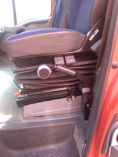

Ciao a tutti,
dopo anni ritorno su COL.
Chiedo cortesemente, anche se penso che l'argomento sia già stato trattato, consigli su sedile guida a soffietto (idraulico/pneumatico). Chiedo costi approssimativi e se si può ruotare come l'originale.
Grazie mille a chi risponderà.

Dipende su quale mezzo lo vuoi mettere.
I costi variano parecchio ...
Prova a sentire la Casa del Sedile a Modena oopure cerca sul catalogo ISRI

Ciao Mexios, per i costi non posso aiutarti, ma posso confermare che possono ruotare. Il camper Marostica di mio suocero ce l'ha della Isri su Dayli e appunto può ruotare.

Ciao mexios, anch'io per il prezzo non posso aiutarti... però posso dirti che l'abbinamento é possibile, perché é montato su di un nostro mezzo di soccorso NBCR su iveco daily 65-18 (semintegrale)
... partendo dal presupposto che sono molto pignolo... trovo questo abbinamento almeno per il daily, un po' troppo forzato e ti spiego il motivo...
partendo dalla comodità di avere un sedile che ti attenua gli scossoni della strada che per me  non ha prezzo, c'è anche da dire che nell'insieme il sedile si alza troppo ed io lo trovo molto scomodo, ti premetto che non sono un gigante ma  nemmeno piccolo di statura, sono alto 1,80... ma la cosa che mi da un fastidio fuori dal normale é il fatto che a causa del meccanismo di rotazione il sedile ha dei leggerissimi spostamenti laterali, cosa che mal sopporto perché per me il sedile guida deve essere stabile....
