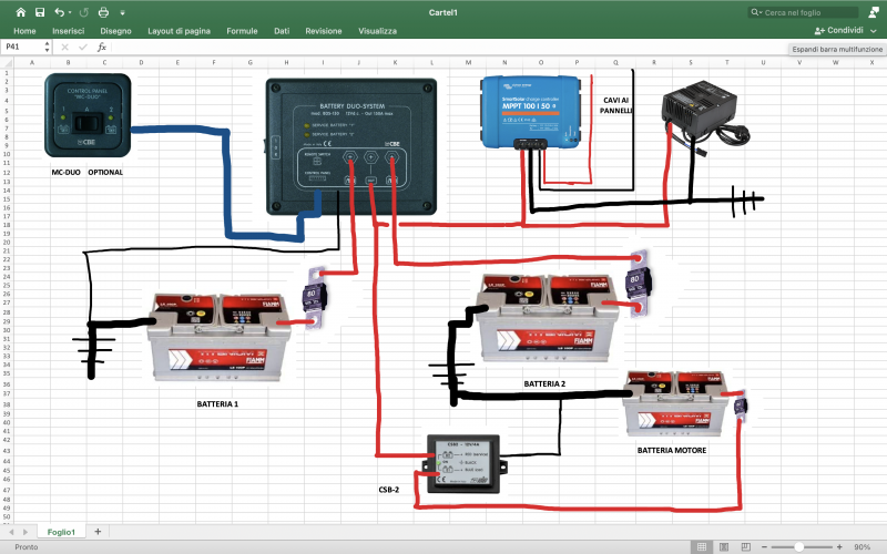

Ti ringrazio per la disponibilità, non ho tolto il CBS 40, ho solo aggiunto il CSB2 fra la batteria motore e le batterie servizi.
Ho sbagliato a scrivere ho acquistato un Bds 150, essendo che le 2 batterie servizi sono diverse per amperaggio e tipologia (80A scarica lenta e 100A da avviamento), ho pensato di installare il Bds 150, che ho trovato a 80€, per cercare di caricarle e scaricarle nel migliore dei modi. Collegando sia il positivo del CB che l'uscita del regolatore dei pannelli solari al centrale del Bds 150.

In pratica faresti così?
Ciro.

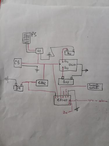

Qualcosa del genere. Anche se attualmente c'è uno staccabatteria che comanda le 2 batterie servizi, e appunto devo capire come collegare il bds 150 prendendo i cavi dallo staccabatteria, oppure eliminarlo. 16163658314833205168442267601987.jpg

Allora secondo il tuo schema puoi eliminare completamente il CSB40.

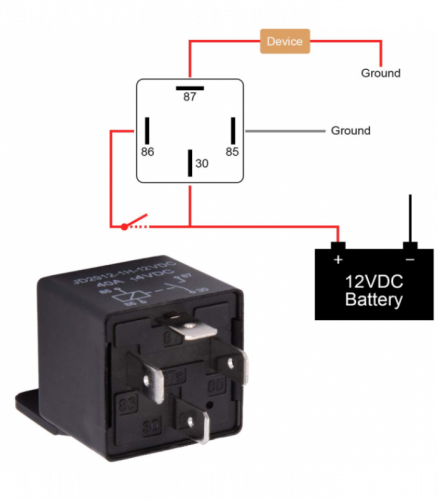

I cavi che sono collegati ai contatti 2 e 3 cioè BS e Pannello Controllo li colleghi assieme, invece i cavi 1 BS, 5 Frigo, 6 Massa e 9 D+ li puoi collegare ad un relè da 30/40A, tipo questo:
Lo stacca batterie lo lascerei collegato al polo positivo di una sola BS con un buon cavo da 35mmq, di questa BS rinforzerei anche il cavo da negativo a telaio poi, dallo stacca batterie, porterei un'altro cavo sempre da 35 mmq al polo positivo della BM.
Alla BM metterei anche uno stacca batteria sul polo negativo in modo che, se questa dovesse scaricarsi o addirittura rompersi, potrai velocemente scollegare il negativo dalla BM, attivi quello sulla BS metti in moto e vai.
Ciro.
