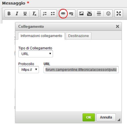

>P S c'è qualcuno che mi dice come si fa a caricare il link di una discussione ?
Ciao Silvio,
devi innanzitutto andare sulla pagina che di cui ti interessa mettere il link, copi il link in alto sulla "barra" di navigazione (una volta c'era un tasto quasi apposito che non vedo piu) e poi torni sul topic dove vuoi inserire il link.
Apri la finestra per rispondere e comporre il messaggio e clicchi sull'icona cerchiata in rosso nell'immagine sotto.
Nella successiva finestra che appare, incolli il collegamento nel campo URL e premi OK.
Questo si fa per tutti i link, altrimenti se incolli il link direttamente sul campo testo (Ctrl-C), si vede ugualmente ma mi sembra ricordare che non sia cliccabile.
Renzo.
