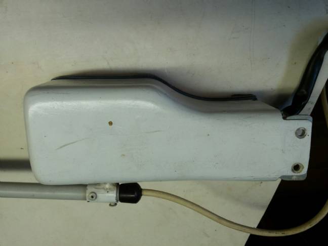

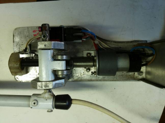

Grazie a tutti per le risposte solo per chiarezza siccome ho motorizzato l'antenna di Alvaro e l'antenna del cb (la devo abbbassare per entrare nel
garage) la sto spostanto sul nuovo camper i fili in origine li ho messi di 2.5 mm2 siccome sono tanti da passare volevo vedere se era possibile
ridurre la sezione ma penso che andrò di 2.5 mm2 grazie di nuovo a tutti. Se qualcuno fosse interessato volentieri di condividere anche con foto
Adesso sorge il problema essendo il tetto in vetroresina come risolviamo con la massa del cb?

Scusami che motorino ai messo per motorizzare l'antenna Alva .

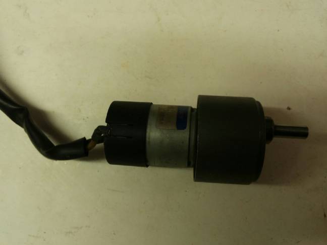

Ciao Sami ho messo un motorino che ho trovato in un negozio  di elettronica comunque adesso le trovo e poi ti posto
alcune foto ciao

Doral che tipo di motorino hai usato per motorizzare l'antenna di Alvaro.

questo è il motore ciao come faccio a mettere più foto nella stessa risposta

OK  va bene, io ho usato il motorino di un alza vetri con un circuito che rallenta la velocità.

Anchiob avevo pensato all' alza vetro ma lo scartato per l'ingombro e la velocità domani vedo di postare le foto di quello dell antenna cb ciao
