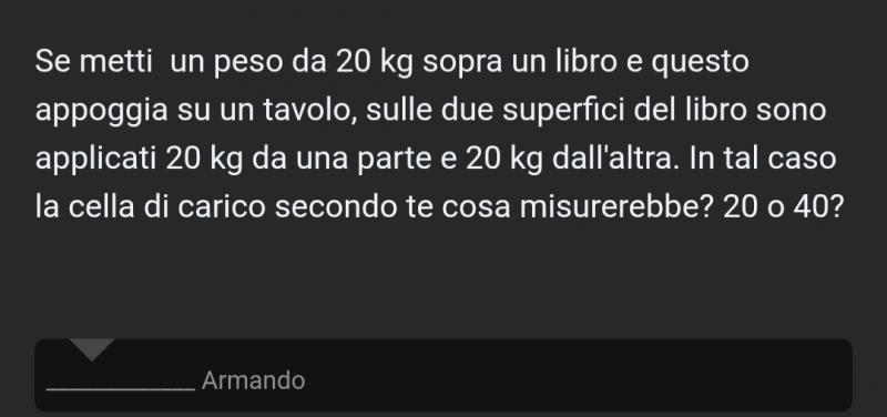

Non c'entra AI col libro, ho chiesto a te cosa ritieni che misurerebbe una cella di carico, così come la usi tu, in quel caso.
Era solo per capire, per "sintonizzarsi", come già spiegato.

Non c'entra AI col libro, ho chiesto a te cosa ritieni che misurerebbe una cella di carico, così come la usi tu, in quel caso. Era solo per capire, per sintonizzarsi, come già spiegato. Ma forse non ti interessa nemmeno rimuovere dei dubbi che non ho avuto solo io ma anche altri su YT, a quanto mi dici .. io non sono più andato a leggere. Ad maiora
Sinceramente non ho capito cosa mi avevi chiesto del peso sul libro.
Se metti due molle in parallelo mantieni la stessa corsa di una molla ma raddoppi la forza.
Se metti due molle in serie, raddoppi la corsa e mantieni la forza, sempre misurando però esternamente al sistema.
Il mio caso è diverso, la forza viene misurata tra le due molle in serie, dove ci sarebbero le celle, qui raddoppi la forza, mentre esternamente rileveresti solo quella di una molla.
Le celle sono all'interno delle due molle, non all'esterno.

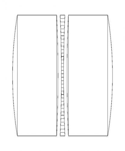

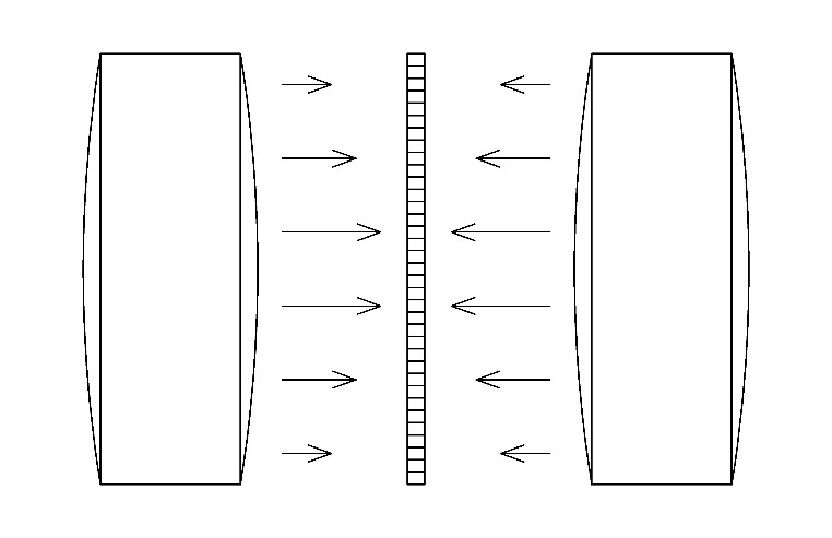

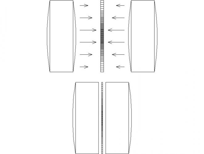

Cosa ne pensate dei "pad"?
STATO DELL'ARTE
I pacchi batteria destinati ad applicazioni automobilistiche, industriali e di accumulo di energia in generale, come ad esempio i pacchi batteria agli ioni di litio, comprendono tipicamente una pluralità di celle elettrochimiche disposte l'una accanto all'altra. Nello specifico, ciascuna cella è solitamente costituita da una pila di fogli elettricamente conduttivi (ad esempio, l'anodo e il catodo) sovrapposti, con l'anodo e il catodo alternati e tipicamente separati da un foglio separatore che funge da isolante tra due fogli adiacenti.
La pila di fogli viene quindi inserita in un contenitore (o "involucro") riempito di un elettrolita liquido – contenente, ad esempio, sali di litio – che bagna i fogli per trasferire cariche elettriche tra quelli adiacenti, formando così la cella della batteria.
Negli ultimi anni, i produttori di celle prismatiche hanno iniziato a includere nelle schede tecniche informazioni sulla necessità di applicare una compressione sulle pareti di dimensioni maggiori – tipicamente con valori di 300 kgf (3000 N), ma anche con carichi differenti. Tale compressione deve quindi essere dinamica e adattiva, al fine di evitare spinte eccessive causate dal rigonfiamento atomico.
In questo caso, la spinta interna agisce a livello atomico; il rigonfiamento è dell'ordine di alcuni centesimi di millimetro per ogni cella, con una forza fino a 40.000-50.000 N che non deve essere contrastata: pertanto, le celle non possono essere bloccate completamente mediante sistemi rigidi.
Uno dei sistemi attualmente diffusi (Fig. 1) utilizza semplici cuscinetti elastici collocati tra le celle (foam pad).
Questo materiale non presenta densità o comprimibilità variabili; pertanto, non è in grado di mantenere piane le facce principali delle celle, poiché la spinta interna — o "rigonfiamento dovuto al gas" — provoca la curvatura delle pareti. (Fig.2)
La Figura 3 illustra come dei cuscinetti a compressione variabile, caratterizzati da una minore comprimibilità al centro, potrebbero risolvere il problema; tuttavia, tali cuscinetti risultano complessi da dimensionare e realizzare. È dunque preferibile impiegare un sottile separatore rigido con funzione di solo isolamento e generare la pressione necessaria esercitando una spinta sulle pareti terminali delle celle.
