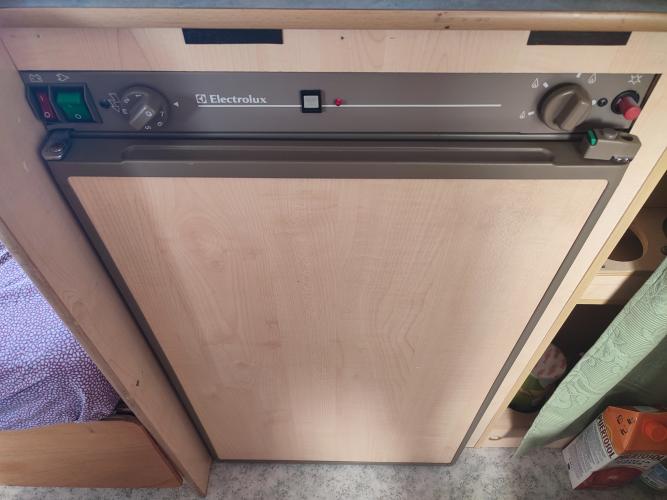

IMG_20240719_170836.jpgil frigorifero è questo, proverò anche a prendere un termometro e vedere i gradi, ma li trovo solo a filo o che per vedere la temperatura bisogna aprire

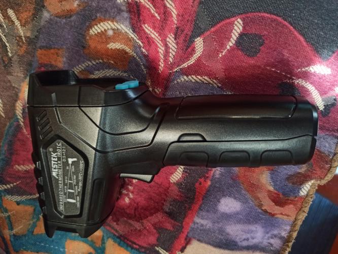

Io uso questo termometro digitale infrarosso. Apri lo sportello del frigo, punti, leggi. Due secondi.

Ho letto post in cui si deve che smontando e girando il frigo a gambe all'aria fa miracoli per la funzione a gas, è vero? Il mio raffredda ma non benissimo, dopo 2 giorni la carne comincia a cambiare colore, volevo provare e vedere se funziona, cosa ne dite?

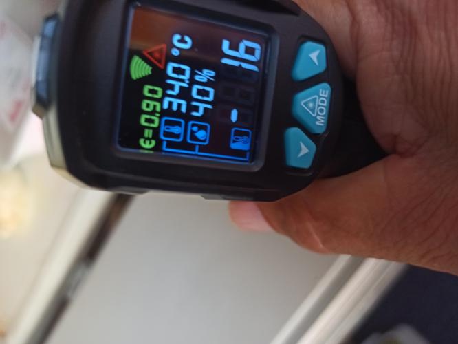

Avrò un frigo a compressore?
Eppure va a gas. 34 gradi in camper, 35-36 all'aperto. -16 nel freezer e 8.7 nel frigo.
