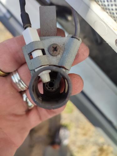

Questa che mi è venuta fuori deve essere la riduzione/ appoggio dove si infila il tubo del gas nel bruciatore

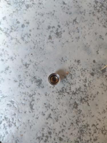

Quello è l''ugello del bruciatore.

Smontato e pulito tutto la lettera come detto da Giovanni
Acceso alle 13,00 alle 17 iniziava a formarsi il ghiaccio nel piccolo frizer

Smontato e pulito tutto la lettera come detto da Giovanni  Acceso alle 13,00 alle 17 iniziava a formarsi il ghiaccio nel piccolo frizer
Bene. Infatti quattro ore sono necessarie per fare si che il frigo cominci a lavorare a dovere.
Com'erano l'ugello ed il condotto verso il bruciatore?

Bene. Infatti quattro ore sono necessarie per fare si che il frigo cominci a lavorare a dovere. Com'erano l'ugello ed il condotto verso il bruciatore? Giovanni
Era pieno di incrostazioni tipo ruggine attaccare alla parete internaIMG_20240721_110459.jpg
Non ho fatto la foto ma infilando la punta da trapano non entrava si continuava a bloccare, dopo 10 minuti o più ha iniziato a scorrere bene
All'inizio non trovavo la catenella per pulire il camino,ma tolta la riduzione l'ho travata subito, soffiato tutto con compressore e pulito con chanty clear
