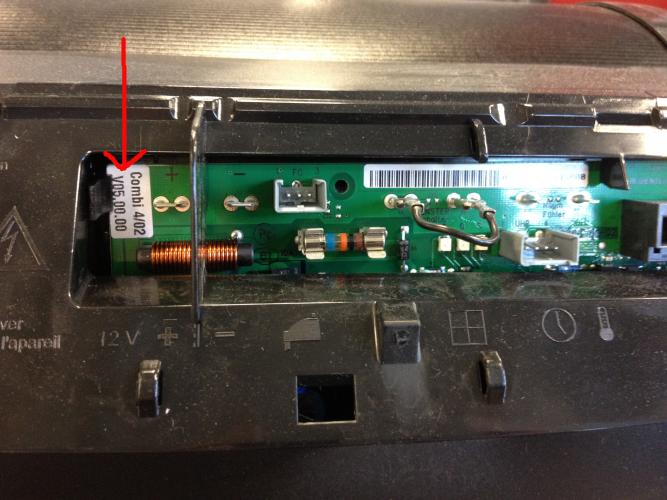

Attenzione che le prime combi orrizzontale ,  non sono compatibili con CP PLUS e in quel caso bisognerebbe sostituire la scheda elattronica con un bel costo.
Per controllare aprire il coperchietto sulla combi, e da li si legge la versione della scheda PCB.
Sulla Combi 6 a gas la versione deve essere V05.00.00 o superiore
Sulla Combi 6 Diesel la versione deve essere V06.00.00 o superiore
in caso contrario va sostituita anche la scheda
Non è farina del mio sacco, ma riporto info trovata online:
https://serviceblog.truma.com/e...
