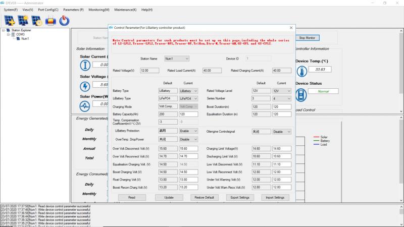

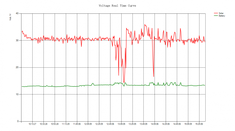

Buongiorno volevo sottolineare questo software a tutti quelli che usano regolatori Solari Epever.
Si scarica da qui
https://www.epsolarpv.com/downs...
è abbastanza spartano come tutti i loro software, cosa su cui evidentemente abbattono i costi, ma efficace.
Secondo me è utilissimo per monitorare attraverso i grafici, l efficienza del sistema e capire eventuali punti deboli.
Va configurata la porta COM del pc e acquistato il cavo Proprietario da ethernet a usb...costa 4/5 euro.
Acquistando un altro aggeggino chiamato eLog da collegare al regolatore si possono ottenere mesi di cronologia e relativi grafici.
Tutto questo ovviamente è molto utilre per un impianto domestico off grid oppure per chi vive nel camper.
Molto meno per chi ci fa solo le vacanze...

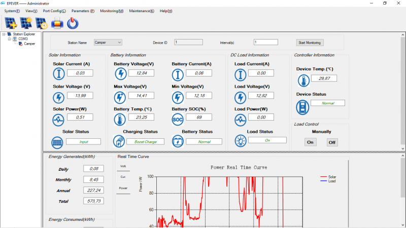

Un paio di screenshot per dare un idea
Schermata

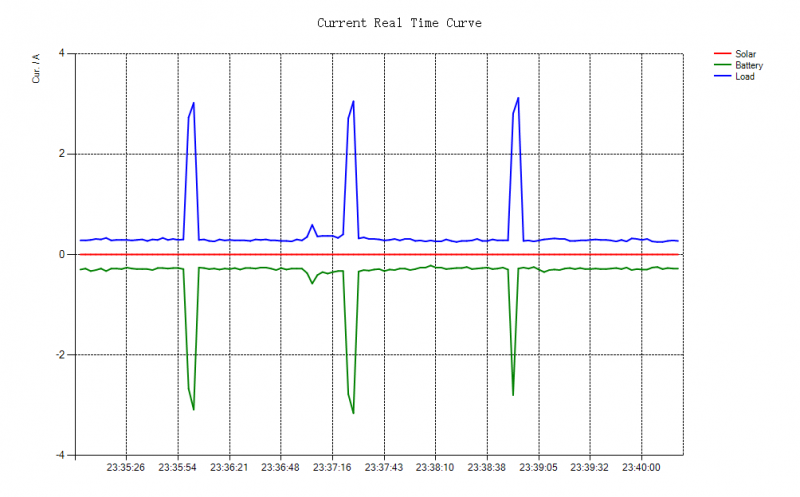

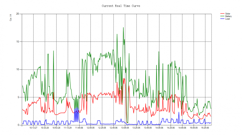

Grafico di alcune ore di corrente di una giornata nuvolosa variabile
Grafico monitoraggio tensioni

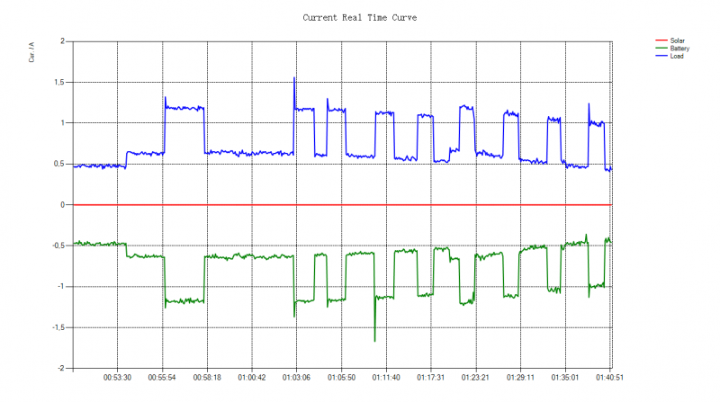

Grafico monitoraggio corrente mentre la mia ragazza lavava i piatti la seralaugh (si vede la pompa)
Attacca/stacca Ventoline frigo

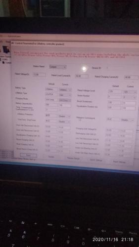

Ciao, hai provato a scaricare l ultima versione? Dal sito che ho linkato.
Per configurare le batterie al litio si usa la voce ' control parameter" (for lithium battery product).
A me.funziona.
Alternativamente puoi usare la sezione "control parameter" tradizionale e imposrare User e mettere tutti i valori consigliati dal tuo produttore di batteria litio.
Perderesti la funzione di controllo delle vasse temperature delle impostazioni per la litio.

Ho scaricato il programma, nessuna novità è quello che avevo utilizzato io.
Il problema è che nel database ricompare sempre "series number" 3 anche se le celle in serie sono 4, forzando il valore lo prende ma poi rileggendo i valori memorizzati nel Triron ricompare sempre 3.
"Avete rifatto la programmazione come indicato?
Fino a quando non compare LiFePo04 in lettura da software il valore NON è impostato correttamente e quindi il regolatore non sta lavorando bene.
Provate a rifare la programmazione"
"Risposte ai quesiti:
1) Circa le impostazioni del software mi confermano che è una sorta di bug e di ignorare il "series number" che si modifica da 4 a 3.
2) Circa il comportamento dei LED, benchè di difficile traduzione dall'inglese, mi spiegano che è normale poiché, essendo indipendenti e senza funzione di equalizzazione rilevano valori differenti.
Per conoscenza cito la risposta in inglese:
The reason for the controllers displayed different charging status is that the detection deviation, it is normal, because they are independent, and do not have the Equalize charging feature.
In sintesi nulla di preoccupante che necessiti di verifica.
A disposizione per ulteriori chiarimenti, cogliamo l'occasione per porgere distinti saluti.
A presto,"
Per il malfunzionamento dei led un regolatore è poi stato sostituito, evidentemente difettoso
