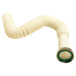

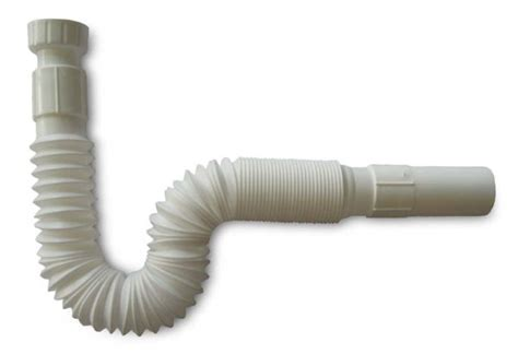

Usa un corrugato da lavandino
che trovi dai termoidraulici

Avevo visto anche io il tubo da lavandino.  Per me il problema è partire da sotto il vano. Lo spazio tra basamento (quello di colore bianco) ed il pavimento è meno di due dita. Dovrei uscire da lì lateralmente per poi andare a fare il buco in un altro punto del pavimento.
