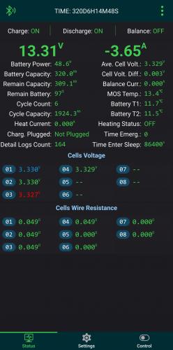

Per il consumo di vari frigo con compressore Danfoss (= quasi tutti quelli "da camper"), ho mostrato in passato varie letture amperometriche fatte sia con tester sui contatti del fusibile (su altri camper) sia con  amperometro a pinza o direttamente dal  BMS (sull'attuale Hymer Van).
Eccone una di stasera presa dal BMS (.. ero andato a montare una Beyfin e ho acceso il frigo appunto per  mostrare il consumo, lasciandolo stabilizzare perché per un minuto o due consuma anche solo 3.45 A )
Tutte queste letture sono sempre concordi, di 3.6-3.7 A cioè circa 46-47 W a 12.7 V (quando avevo le AGM V anche minore), anche se a targa i costruttori dei frigo dichiarano di più, ad esempio per il mio Indel Webasto Cruise 85 si dichiara 60 W. Non so se lo facciano per avere un po di margine o per cosa (forse per un transitorio di pochi decimi di sec. a 5 A che ho visto un attimo stasera dal BMS, mentre gli altri amperometri non lo vedevano),  sta di fatto che il consumo a regime  è sui 3.7 A.
Solo un esempio per capire l'attendibilità di chi parla di "balle" che racconterebbero gli altri (.. a cui forse attribuisce il suo personale modo di pensare, boh .. ma poi, che mi importa, roba da psicologo)
