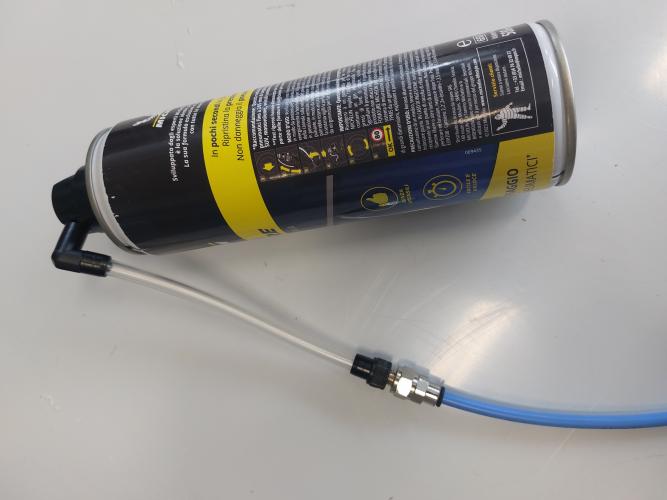

Buongiorno a tutti,
anche le mie sospensioni al-ko hanno iniziato a perdere, la sinistra circa 1bar ogni 12 ore. Ho verificato e la perdita non era dai raccordi, mai piattelli. Non volevo avventurarmi a smontare le sospensioni e fare un lavorone come ha fatto Secondavita. Ho preferito tentare una riparazione facile con il gonfia e ripara.
Dato che in commercio non ho trovato un raccordo adatto, ho realizzato un raccordo speciale: da una parte rapido per accogliere un tubo da 6mm e dall'altro il maschio filettato esattamente come la valvola del pneumatico.
Dopo aver scaricato completamente l'aria dalla sospensione, ho rimosso il tubo nero che arriva alla sospensione pneumatica da riparare e al suo posto ho inserito il tubetto azzurro. Ho quindi iniettato più gonfia e ripara possibile direttamente nella sospensione fino a circa 3 bar, oltre non andava. Ho lasciato agire qualche giorno. Ho poi scaricato piano l'aria piegando il tubo dopo aver rimosso la bombola.
Non so se sarà una riparazione definitiva, lo dovrò valutare col tempo.
Per ora a distanza di 2 settimane, le sospensioni non perdono più e sono stabili a 3 bar!

Inserito il 03/05/2024 alle: 15:54:51
Ciao realizzato anche io così con la bomboletta 4/5 anni fa sulle mie alko ma vedrai che purtroppo non tiene.
Ti auguro possa funzionare.
Alla fine ho dovuto sostituire gli interi soffietti in quanto i dadi che tenevano le frange erano completamente corrosi e non smontabili ed i soffietti cmq erano screpolati (durati credo 15 anni)
