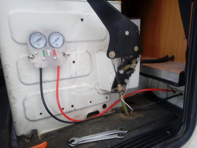

Ho visto ke non ci sono post ke parlano di queste sospensioni... Tutte italiane a quanto sembra.

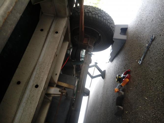

Le ho montate in questi giorni su un vecchio camper che ha le balestre un po' "fiacche" e posso solo parlarne bene: a parte la iniziale mancanza di feedback con l'azienda in fase di ordine dopo un paio di giorni riesco a parlare col signor Marco (gentilissimo) e come promesso venerdì arrivano le sospensioni.
predisposte per il pianale non c'è da fare granché se non alzare leggermente il mezzo, posizionarle e serrare le fascette del kit. Passare i tubi, collegare la centralina e dare aria... Con la colazione nel giro di prova in 2 ore ho fatto tutto.
ke dire: il mezzo si è alzato di 2 cm tornando in piano, in curva si è di molto ridotta l'oscillazione ed è anche diminuito il rumore del mobilio interno sui fondi sconnessi. In sosta anche senza stabilizzatori abbassati il mezzo risulta più stabile... Buoni km a tutti...20181028_102457(1).jpg
Buona vita e buoni chilometri... ;)

Io le ho montate sul furgonato e le trovo a posto. Nel mio caso il montaggio è stato :
- sollevare un po' il pianale
- smontare i tamponi di fine corsa
- montare i soffietti al loro posto con vite apposita ( lato superiore ) e fissaggio staffa con cavallotti già esistenti su balestre ( lato inferiore )
- passaggio tubi, montaggio manometri vicino al sedile lato guida, gonfiaggio a 2,5 bar
Tutto qua. Non ho compressore fisso, le gonfio a casa oppure con quello portatile a 12 volt del kit riparazione del furgone.
Nel mio caso ci ho messo una mattinata perchè non trovavo il modo di alzare in modo stabile il pianale e per un tampone di fine corsa che non voleva venire via ( ho dovuto segarlo ).
Costo sui 380 euro
Saluti
Dielle family

Anche io in effetti ho dovuto tagliare un tampone particolarmente bloccato nella sua sede... Ci sono riuscito con una cesoia, quindi in poco tempo... Ma scusa, davanti con cosa lo alzi l'assetto? Molle più lunghe sull'ammortizzatore?
