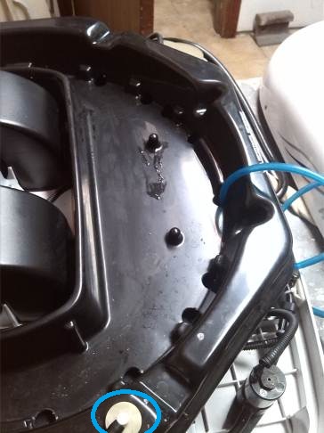

nel mio (Viesa Holiday II) devi sollevare quel tappo che ho evidenziato, li sotto trovi la bustina del Calfa.
Saluti
Miguel
