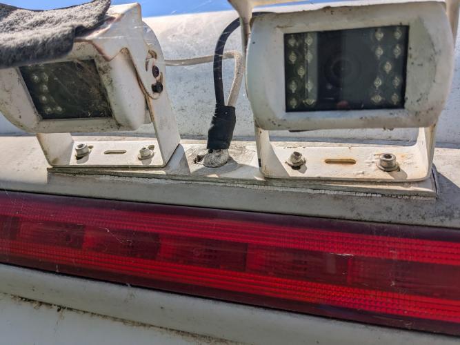

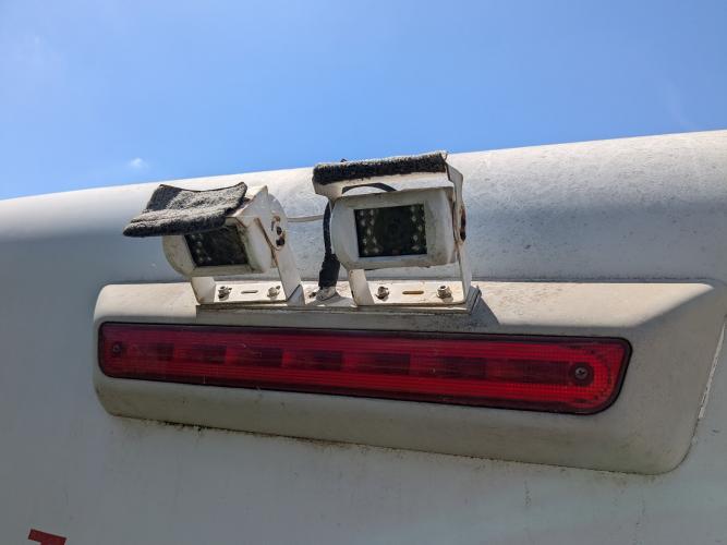

Ciao a tutti, ho un projet605 (ereditato) a cui vorrei sostituire la retrocamera, eventualmente mettendone una magnetica.
Le due che ci son sopra sono morte, e vorrei rimpiazzarle. Ora, la situazione e' la seguente:
Oltre a dovergli dare una pulita, come si puo' vedere le camere son fissate con un bullone ma anche con un rivetto.
Come ci lavorereste voi? Il blocco con la luce viene via ed entro da sotto? Oppure solo la mascherina per la luce?
Grazie in anticipo

Grazie del link! L'avevo trovato anche io, ma i dubbi / problemi che ho sono piu' dal lato "meccanico", ovvero come faccio a togliere le esistenti? Inoltre, dentro son riuscito a seguire i cavi nei vari sportellini fino ad un certo punto, poi mi spariscono dietro. Nel caso volessi sostituire (anche con delle fisse) come arrivo dietro a quel fanalino?

A parte che non so dove vorresti mettere quella magnetica su un camper fatto di alluminio
Ci sono due viti sul terzo stop, inizia a togliere quelle e vedere come è fatto sotto
Comunque, certa gente dovrebbe tenere le mani in tasca, certi lavori non si possono vedere
Che  se ne faceva di due  camere ?
Modificato da impiegatodelvolante il 01/07/2024 alle 12:08:43

il rivetto di trancia/sega la parte sporgente la vite vedi come ti è stato detto smontando il terzo stop
Di solito per sostituire i cavi vecchi si aggancciano ad essi quelli nuovi e tirando i nuovi fanno lo stesso percorso dei vecchi .
Controllato se eventualmente sono ancora validi ?

Il camper è un monoscocca in vetroresina, la telecamera magnetica la vedo poco adatta, a meno che il supporto del terzo stop sia in acciaio. Come già suggerito va tolto il terzo stop poi si lavora da dietro, al limite togliendo anche il supporto stesso. Forse, vista la presenza dei vecchi fori, potresti riutilizzare lo stesso metodo, magari con più pulizia (viteria inox, telecamera senza supporti in ferro). Riguardo la parte elettrica, chi ha fatto l'impianto dovrebbe aver lasciato  i connettori dietronil terzo stop, altrimenti ci vuole pazienza ma ti suggerirei di trovarli piuttosto che tagliare e giuntare...
Piuttosto... in che senso le attuali sono "morte"? Non vorrei ci fossero problemi nella linea e magari sostituire la telecamera non risolve...

Grazie a tutti delle risposte. Le camere non vanno, il monitor da zero segnale. Ovviamente potrebbe essere qualunque cosa ma intanto volevo capire come / dove mettere le mani.
Provero' a smontare la luce dello stop e vedere cosa si vede da sotto (e se riesco a lavorarci).
Detto questo, se cambiassi e mettessi una camera wireless (non magnetica, a questo punto) dovrei cmq assicurarmi di portarci / assicurarmi che l'alimentazione ci arriva (immagino di non poter rubare dallo stop altrimenti mi si accendono solo quando freno :-) )
