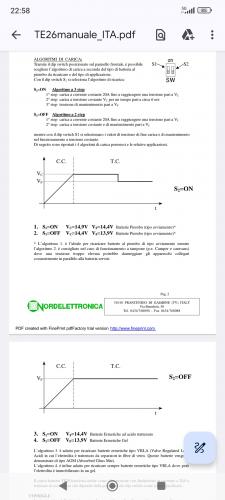

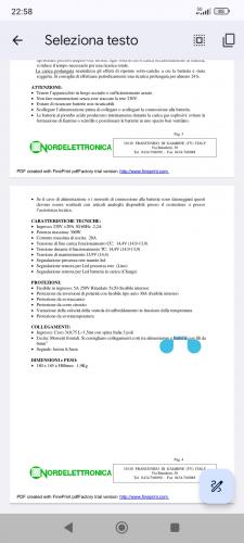

Screenshot_2024-08-11-22-58-33-383_com_google_android_apps_docs.jpgScreenshot_2024-08-11-22-58-42-745_com_google_android_apps_docs.jpg

Inserito il 11/08/2024 alle: 23:00:24
Questo é il manuale del caricabatterie attuale

Non si legge  bene però è un caricabatterie a più fasi e vedo la tensione a malapena 14,4 mi sembra, se non hai inconvenienti di ricarica (il tempo piu che altro) non vedo perchè cambiarlo, con 30A caricheresti più velocemente ma se sei fermo e hai anche il solare la corrente si sommerebbe e potrebbe anche essere eccessiva per le batterie
