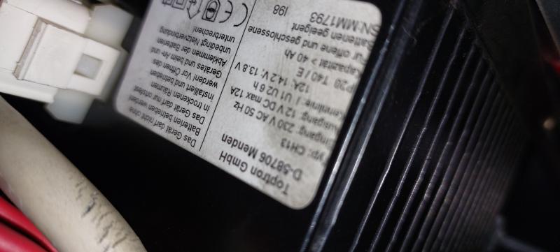

Il mio mezzo è vecchietto,è del 1999. Non ho una centralina,al centro del cruscotto ho solo degli indicatori per le batterie e per i serbatoi. La vera centralina potrebbe essere questa in allegato? È situata sotto il cruscotto lato passeggero. La foto è dell'etichetta 20210814_101459.jpg

Inserito il 14/08/2021 alle: 19:46:58
In risposta al messaggio di mandrake75 del 14/08/2021 alle 19:36:06
Quello sembra un caricabatterie che forse potrebbe anche essere valido (non vedo se ha una curva di ricarica), quali cavi escono da li? Dove vanno a finire?

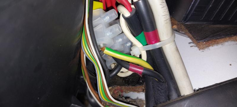

Purtroppo è sistemato in un posto molto scomodo. I cavi non sò dove vanno e quali arrivano. Allego altre foto20210814_195404.jpg20210814_195257.jpg20210814_195124.jpg

camperistadoc
camperistadoc
04/10/2010 3543
Inserito il 14/08/2021 alle: 22:19:39
In risposta al messaggio di mandrake75 del 14/08/2021 alle 19:58:07
Se vuoi sostituire il vecchio caricabatterie ( ma prima accertati che quello che hai adesso non va bene) dovrai per forza smontare un po di cose.
Dovrai innanzitutto capire quale è il caricabatterie...
