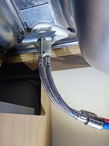

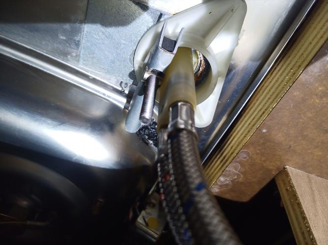

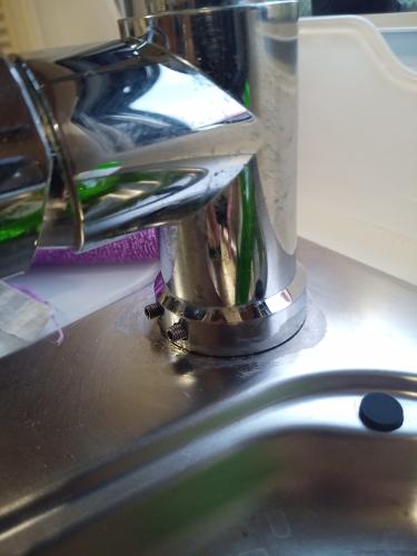

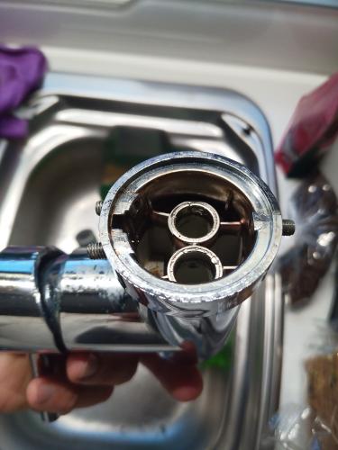

IMG_20250828_183300.jpgIMG_20250828_183432.jpgIMG_20250828_183405.jpgbuonasera a tutti. Ho un piccolo problemino. Vorrei cambiare il miscelatore del lavello cucina con uno nuovo, ma non riesco a capire come fare per smontarlo. Non è il primo miscelatore che cambio in vita mia, ma con questo sistema non lo avevo mai trovato. Nella parte inferiore ha quella barra filettata con la staffa che lo tiene fermo al lavello ma non so come svitarla. Sopra ho solo due grani a brugola. Vi ringrazio in anticipo

Sei sicuro di non avere un tappo/coperchio sulla testa del miscelatore?
solitamente si sollevamento quello e si trova la testa della barra.
Devi svitare con una chiave a tubo il dado che si trova sulla vite davanti alla foto sara una 12 poi vedi tu

In risposta al messaggio di Dado1481 del 28/08/2025 alle 18:42:34
Mi piacerebbe sapere il motivo della sostituzione
Comunque, io proverei a togliere le brugole, probabilmente si smonta dal.sopra
Ma se lo devi cambiare, basta rompere/tagliare il fermo e la batta filettata

Sei sicuro di non avere un tappo/coperchio sulla testa del miscelatore?  solitamente si sollevamento quello e si trova la testa della barra. Gianluca
Nessun tappo

In risposta al messaggio di simi87 del 28/08/2025 alle 19:31:29
Purtroppo non c'è nessuno dado da svitare perché la testa di quel perno è nella parte superiore

In risposta al messaggio di impiegatodelvolante del 28/08/2025 alle 20:29:41
Mi piacerebbe sapere il motivo della sostituzione Comunque, io proverei a togliere le brugole, probabilmente si smonta dal.sopra  Ma se lo devi cambiare, basta rompere/tagliare il fermo e la batta filettata
Lo cambio perché è in pessime condizioni, è venuta via la cromatura ed è tutto ossidato e e pieno di calcare. Vorrei cercare ti non fare danni e toglierlo senza dover tagliare niente

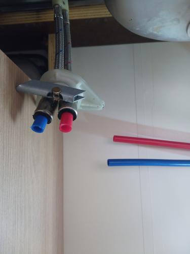

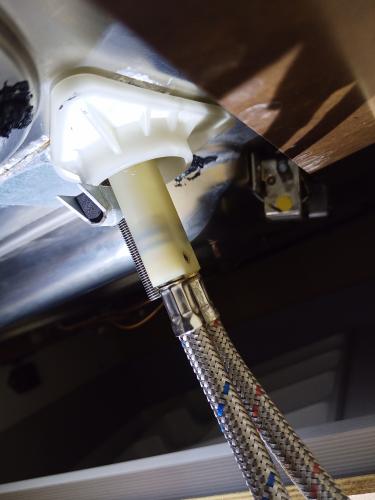

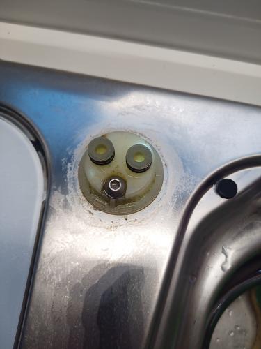

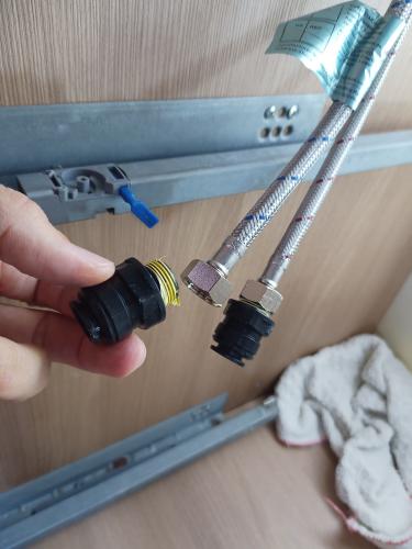

IMG_20250828_190029.jpgIMG_20250828_190037.jpgAggiornamento...sono riuscito a smontare il miscelatore. C'era un terzo grano nella parte posteriore. E come si vede dalle foto, è a innesto. La testa del perno era la sotto. Ora devo solo trovare i raccordi per collegare i tubi in treccia ai tubi con innesto jg

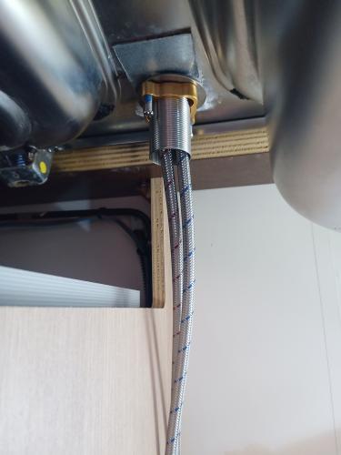

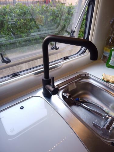

Miscelatore nuovo montato
Bel lavoro, purtroppo non sono eterni. Mi chiedevo se ne hai preso una qualsiasi o apposta per camper. Tu vai al freddo di inverno ?

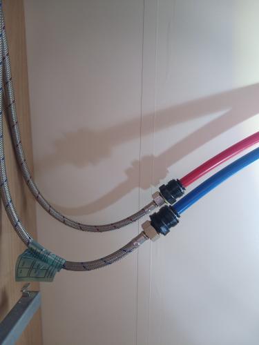

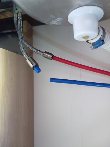

IMG_20250928_094032.jpgIMG_20250928_094722.jpgIMG_20250928_101854.jpgIMG_20250928_102833.jpgIMG_20250928_102837.jpgGrazie. Bhe si, durano in base all'uso, alla cura e al tipo di acqua. Perché se è tanto calcarea e non viene pulito come si deve, anche un miscelatore da 300 euro ti dura poco. Questo è un miscelatore normale da lavello acquistato su Amazon. Per l'inverno, la risposta è si, l'intenzione è di utilizzare il mezzo tutto l'anno, quindi con calma lo sto equipaggio e sistemando per resistere al meglio anche alle basse temperature
Bravo, ricorda che per il calcare c'è poco da fare, nel tempo si accumula sempre però, dentro il miscelatore c'è una cartuccia sostituibile con pochi euro.
Io una di scorta in camper la terrei.
Ciro.

lavoro fatto a primavera nel lavello, a breve il turno del bagno
ti consiglio di interporre valvoline (5 euro ciascuna) tra i flessibili e i tubi "fissi", in questo modo puoi di fatto sezionare l'impianto e se hai una perdita da un rubinetto non sei costretto a chiudere l'acqua dovunque
in bagno ho quegli stessi raccordi rapidi che si vedono in queste foto, un'anima pia mi spiega come si fa a torglierli che da me sembrano non volerne sapere?
molto meglio la roba a vite secondo me

lavoro fatto a primavera nel lavello, a breve il turno del bagno ti consiglio di interporre valvoline (5 euro ciascuna) tra i flessibili e i tubi fissi, in questo modo puoi di fatto sezionare l'impianto e se hai una perdita
da un rubinetto non sei costretto a chiudere l'acqua dovunque in bagno ho quegli stessi raccordi rapidi che si vedono in queste foto, un'anima pia mi spiega come si fa a torglierli che da me sembrano non volerne sapere? molto meglio la roba a vite secondo me
Dovrebbero esserci delle clip come questa
Va tolta con una pinzetta dopodiché puoi tirare indietro il connettore e sfilarlo.

Inserito il 01/10/2025 alle: 12:10:52
In risposta al messaggio di Szopen del 01/10/2025 alle 11:46:25
Dovrebbero esserci delle clip come questa Va tolta con una pinzetta dopodiché puoi tirare indietro il connettore e sfilarlo. Ciro.
grazie ma da me non ci sono clip, si presenta come nelle foto pubblicate qui nel primo messaggio
Se ti riferisci a questi
Hai poco da fare se non tagliare i tubi e montare connettori nuovi, proprio come ha fatto Dado.
Puoi anche trovare flessibili per miscelatore già con connettori John Guest tipo questi
ma, temo costino di più ed i tubi vanno in ogni caso tagliati. Puoi vederli qui ad esempio

avevo comprato raccordi a calzamento per rilsan, non era stato facile trovarli perchè ormai sono in disuso. mi pare di averne comprati di scorta, devo verificare.
john guest e roba a scatto se posso evito

In risposta al messaggio di skr91 del 01/10/2025 alle 11:22:50
Le valvole posso sempre metterli in ogni momento, ho abbastanza tubo da poter lavorare senza problemi. In futuro cambierò anche il rubinetto del bagno, ma li ci sarà da lavorare e bestemmiare parecchio perché è uno spazio piccolissimo e i tubi sono molto corti. Devo attrezzarmi con riduttori e tubi nuovi per fare un lavoro completo.
Per quanto riguarda gli innesti, il tubo dovrebbe venire via spingendo la frangetta nera dalla parte opposta perché dentro fa aprire i dentini che tengono l'o-ring. Se non viene via ( come nel mio caso) per i tubi erano li dal 2014, taglia con un taglierino facendo un taglio netto e pulito e lo inserisci nell'innesto nuovo
