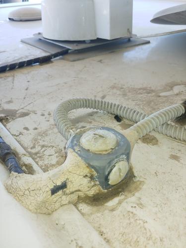

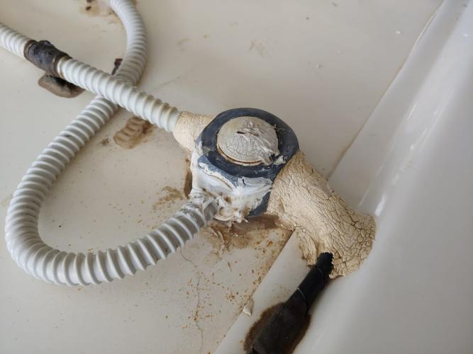

Oggi nel rifare le siliconature sul tetto mi sono accorto che anche la scatola passacavi sembra arrivata.
Con cosa mi cosigliate di sostituirla ?
è complicata da sostituire.
Posso usare il sikaflex 521 per incollarla o devo acquistare altro ?

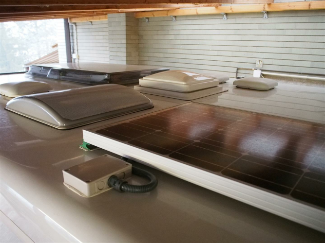

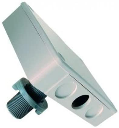

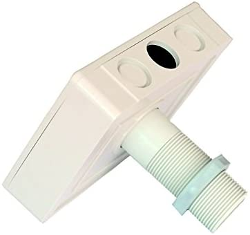

Scatola passacavo CBE KT5 , costa poco, si installa facilmente perchè ha una grande superficie di appoggio e impossibile avere infiltrazioni. Fino a 6 passacavi. Molto comodo il coperchio rimovibile che facilita di molto la posa dei cavi.

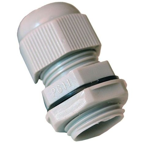

Poi ci devi mettere i passacavi e scegliere quelli appositi per le tue guaine corrugate.
piu o meno come questi (ma non so se sono quelli per guaina corrugata):
Un foro è gia aperto, gli altri apri tu quelli che ti servono.
Qua installata sul mio:
mi hanno installato le guaine corrugate della CBE che usano particolari passacavi specifici.
Per il sigillante dovrebbe andare bene, ma visto che non ne sono sicuro aspetta qualche altra risposta.

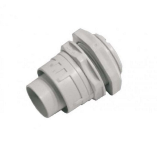

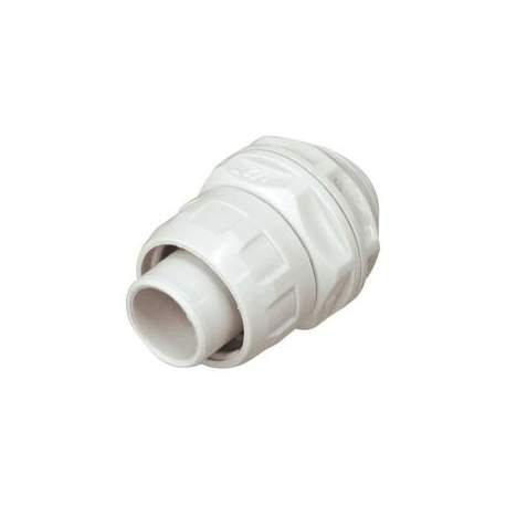

I passacavi per le guaine sono questi :

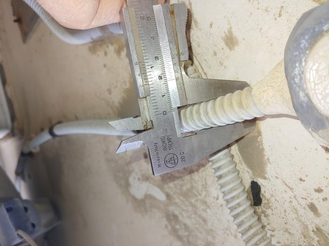

la kt5 delle cbe sarebbe l'ideale ma ho un problema,
le misure dovrebbero essere
  • Modello CBE KT5
  • Dimensioni: 120 x 90 x 30mm
  • Foro del tetto: Ø 28mm
Io ho calcolato lo spazio dal centro foro al fascione di 4 cm quindi la scatola mi andrebbe sul facione
non entra perfetta.
I corrugati invece sono da 16 mm

Un consiglio da chi ci è già passato più volte (fortunatamente non sul camper) , non usate i pressaguaina.
Quelle guaine a volte si fessurano e inizia ad entrare acqua .  È sempre meglio mettere dei pressacavi come ha postato Tommaso e serrarli bene sul cavo.  La guaina si mette solo contro per protezione dal sole.
Per Tommaso ti consiglio di mettere del sigillante all'interno del passatetto dove entra il cavo dalla guaina.

sicuro che il centro del foro sia a soli 4cm dal fascione?
Ho misurato ora (ne ho uno qui tolto da un vecchio camper) il passatetto identico al tuo e ha raggio 3cm (sulla faccia piatta) , e secondo me li da te c'è piu di un cm di spazio. Secondo me i 45mm necessari ci sono, al limite allarghi un po il foro verso il centro con la lima di qualche millimetro, non succede nulla.

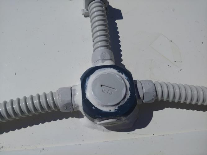

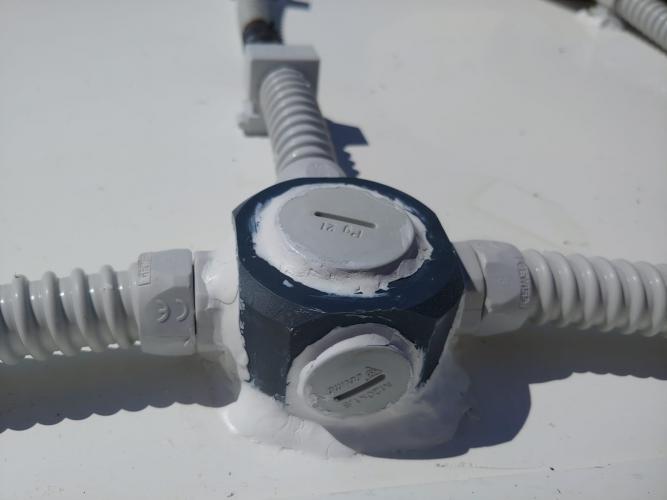

Ho finito il lavoro del passacavi,
alla fine ne ho preso uno come quello che avevo e l'ho cambiato.
12/11/2006 59050
Inserito il 05/06/2020 alle: 18:58:16
Beh, direi che ora ha un altro aspetto wink

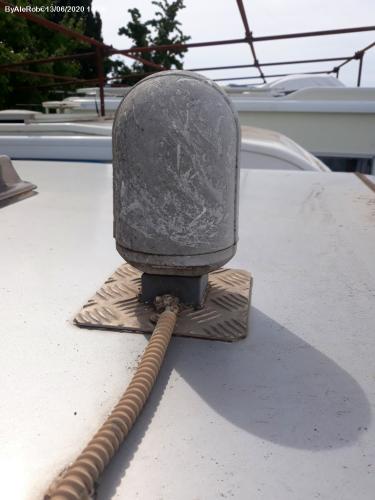

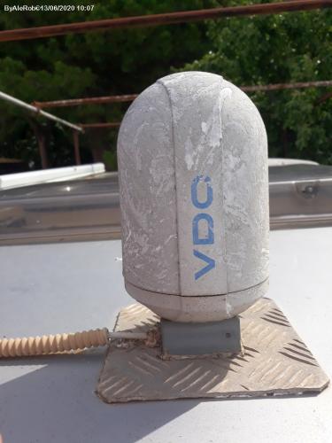

Scusate se approfitto di questo 3D ma, anche io, mi trovo a dover sostituire il corrugato che protegge il filo dell'antenna, ridotto molto male, come si cede dalle foto.
Il problema è che no riesco ad aprire l'antenna per staccare il cavo.
Qualcuno sa come staccare questo tipo di antenna?
Dalla parte opposta a quella del cavo,a destra di VDO, c'è una vite che, nonostante l'abbia svitata tutta  e rimossa,  non mi permette di rimuovere l'antenna.
14/01/2010 31529
Inserito il 14/06/2020 alle: 17:29:40
Probabilmente è ad incastro, ma da come è cotta la plastica, ho paura che tentare di aprirla, ti si sgretoli in mano
