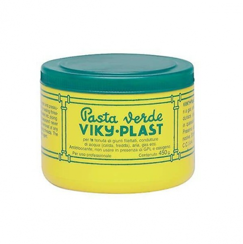

Cosa metter dipande da come è fatto il filetto e la battuta. :
Se battuta piana basta una guarnizione piatta
Se è conica (di norma) non serve nulla.
Se solo filetto  teflon si ma con attenzione a non muovere MAI più
      io prefertisco sempre la canapa e sua pasta idraulica
Non usare collanti che impediscono futuri  smontaggi.

Usando i suoi raccordi la tenuta sui raccordi e sulla pompa soltamente sono conici quindi non ci va messo niente , se la tenuta fosse a battuta allora tra le due battute bisogna aggiungere adeguata guarnizione possibilmente morbida e niente altro
