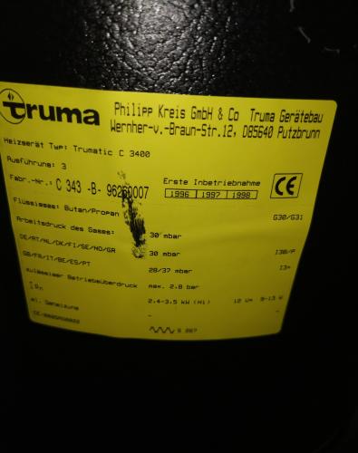

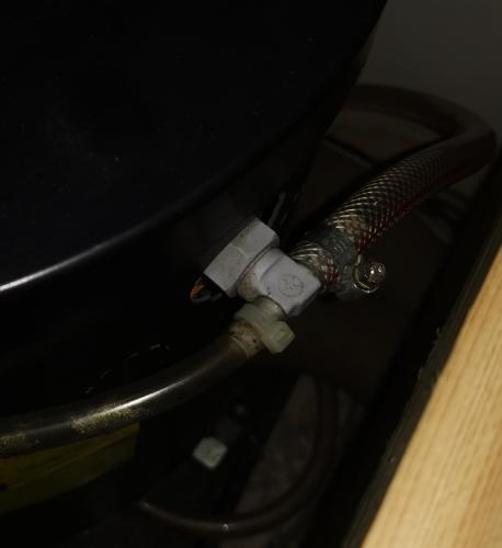

IMG_20190921_130055.jpgIMG_20190921_130033.jpgSalve dovrei sostituire il raccordo del boiler truma che si trova in alto perché mi fa fuoriuscire sempre acqua sapreste aiutarmi?

quello è un raccordo che al suo interno contiene una pallina , la stessa pallina serve per fare aspirare aria allo svuotamento del boiler quidi devi sostituirlo con uno uguale tipo quello sotto raffigurato
il colore potrebbe differire ma il raccordo è quello , sostituirlo è abbastanza semplice e più facile da fare che spiegare

Controlla bene, ce ne sono di rivedersi tipi, probabilmente possono essere intercambiabili, ma per sicurezza principle uguale
