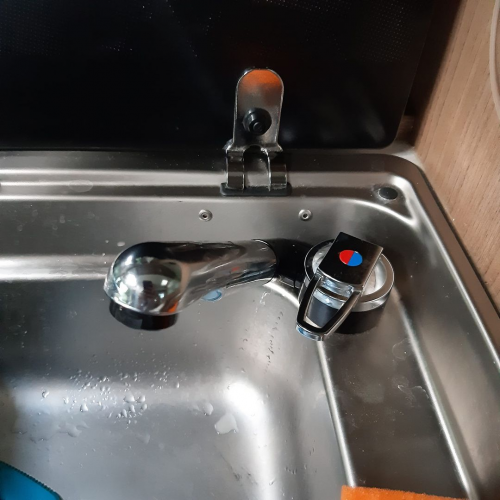

Ciao a tutti, ho questo "maledetto" rubinetto in cucina e stressato dalla moglie lo vorrei sostituire con uno più affidabile e funzionale
ho visto un video di questo
che necessita di allargare il foro concentrico da 27mm a 33mm, cosa consigliate? una fresa a gradini oppure con una lima semicilcolare? oppure ci sono altri rubinetti con microinterruttori idonei?

Una lima tonda (tondino) andrebbe bene se devi allargare leggermente solo per far entrare i due perni per il fissaggio che sono sfalsati ,ma se il fissaggio è con filetto da 30-33 mm sarebbe decisamente meglio una fresa conica possibilmente senza scalini

Se hai il micro, dovrei prendere con il micro, rubinetti casalinghi con micro non esistono
Poi, quello in foto, preclude la chiusura durante il viaggio

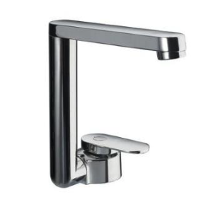

Ciao Mario, tipo questa?

Si, ci sta.
Sono al terzo rubinetto (cambiati due) come quello in foto e il prossimo sarà quello abbattibile.

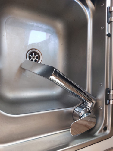

ecco una foto

non l'ho ancora acquistato, è abbattibile con microinterruttore ed il coperchio del lavandino si chiude perfettamente

Esatto , come fresa conica senza scalini intendo proprio quella però non di basso costo e bassa qualità , comunque prima di procurarti una buona fresa che non costa poco dovresti sapere quale tupologia di fissaggio utilizza quel mix con micro per il motivo che una fresa conica potrebbe essere sprecata o non ideale e servirebbe una lima semitonda , ti allungo che che le frese coniche vanno bene solo per allargare il foro per un mix che abbia il sistema di bloccaggio filettato da 30/33 mm oramai quasi in disuso , per i mix con altre tipologie di fissaggio il foro andrebbe adeguato con una lima semitonda
