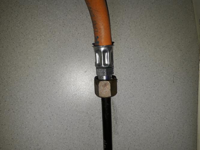

Naturalmente appezzo molto la vostra disponibilità ad esprimere le vostre opinioni sulla base di poche righe , provo a mandare un immagine , si tratta comunque di collegamento tra impianto metallico del camper ed il tubo flessibile che va al regolatore  grazie ancora

ok perfetto si tratta di un tubo flessibile con attacco conico da un lato dopo il riduttore quindi bassa pressione e nessuna guarnizione ma tenuta conica metallo/metallo con apposita ogiva metallica infilata sul tubo , l'altro lato del tubo non essendo visibile non è possibile allungarti ulteriori consigli
mi permetto un piccolo suggerimento :
l'ogiva metallica che rimarrà incastrata sul tubo difficilmente riuscirai a toglierla senza tagliare il tubo , tuttavia se non fosse rovinata potresti riutilizzarla eliminando quella a corredo sul nuovo tubo
