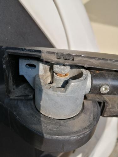

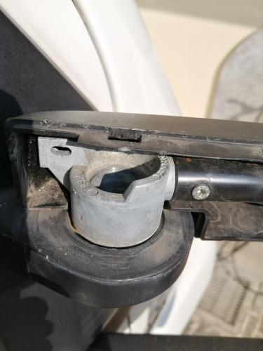

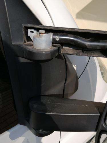

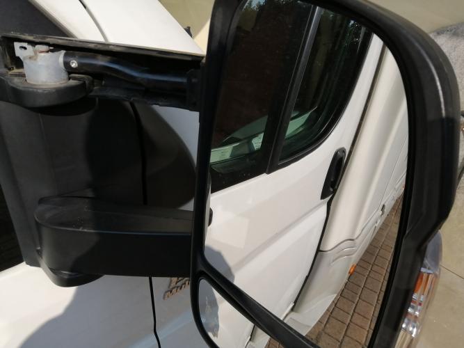

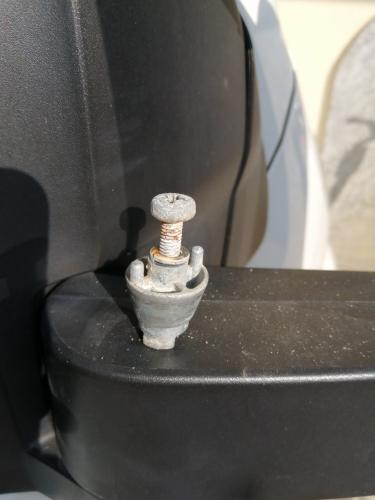

Ok sono riuscito grazie a tutti robertoIMG_20200918_100844.jpgIMG_20200918_100857.jpgIMG_20200918_100854.jpgIMG_20200918_101355.jpgIMG_20200918_101352.jpg

Ciao,cambia la testa della vite ,ma il risultato è quello,maneggiare sempre con cura quelle plastiche è doveroso perchè sia l'esposizione al sole,che alle temperature invernali,riduce drasticamente la loro durata,in effetti io non mi sono azzardato a toccarle nei mesi in cui si potevano fare danni procurati dal freddo,prossimo passo cercare di reperire eventuali ricambi...
