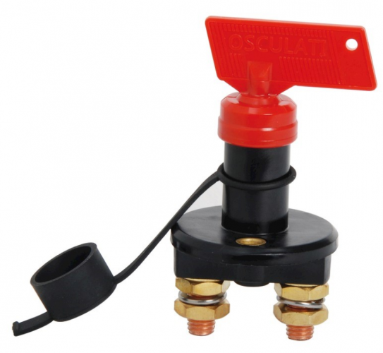

Ciao ful5
ci sono prodotti di vario tipo e costo che potresti acquistare, ma è importante in questo caso sapere che montare un oggetto di qualità oggi significa non avere problemi domani.
Il prodotto che ti consiglio in assoluto è questo, marca OSCULATI leader nel mondo della nautica. Fai attenzione perchè in giro ci sono prodotti che recano scritte improbabili da 500A ma in realtà è robaccia.
Dovrai essere in grado di crimpare molto bene i cavi di collegamento, i quali saranno avvitati sul perno da 9.4mm con dado da 17mm
Lo puoi trovare qui anche se è solo un esempio:
https://www.bottegadelmarinaio....
