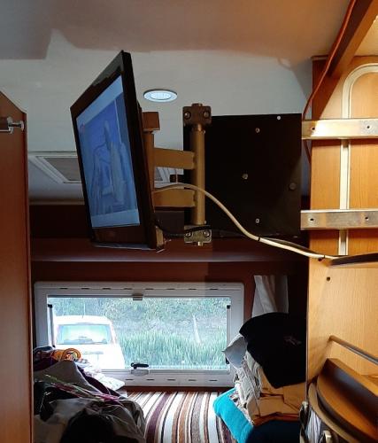

IMG_03102021_121242_(2000_x_1500_pixel).jpgattualmente  (a 19") è montata così,  ma quella che ho ordinato è a 24" e mi sporgerebbe troppo nel corridoio. Preciso che non è un capriccio il 24" ma è  una full HD e tra le altre caratteristiche ha un consumo di soli 22W.

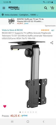

una che ho preso in considerazione potrebbe essere questa

Ti faccio una domanda ******a:non è possibile mantenere l'attacco originale alla parete e ruotare la tv di 90°?

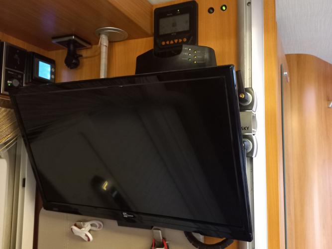

Se hai un po di manualità potresti creare una staffa modificata che permetta alla TV di fare qualsiasi movimento che, quando richiusa, non dia fastidio.
Io ho modificato la staffa m9ntata in origine sul mio ed ho reso la TV ruotabile di 180° in modo da poterla vedere sia dalla dinette che dal letto matrimoniale in coda.
Con un sistema di perni si può fare di tutto.

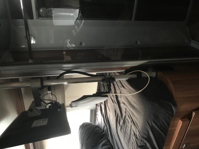

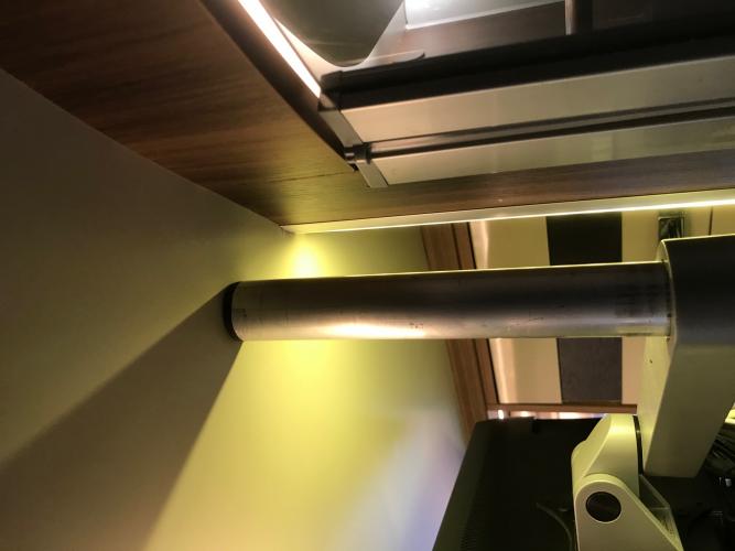

Zo heb ik hIMG_0821.jpget opgelost:IMG_0817.jpg

Ringrazio per I Vostri vari interventi che mi hanno dato parecchi buone idee, al momento l'idea di montare, a riposo, il tv in verticale e renderlo rotabile mi consentirebbe di utilizzare l'attuale braccio e l'attuale supporto verticale molto robusto. In questo caso non vado a coinvolgere nulla a soffitto. Grazie. Domani ritirerò il tv che mi consentirà alcune verifiche di fattibilità.
