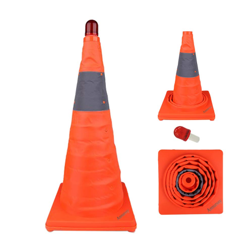

-Ruota gonfia .nuova e controllata
-Attrezzi professionali  bussole-prolunghe 3/4"  e palo /tubo
-Cricco idraulico 4 tonn. + tavole legno
-Cono segnalazione luminoso-lampeggiante  e pieghevole
-Kit riparazione professionale
-Compressore e kit gonfiaggio
-2° compressore delle sospensioni e tubo lungo con testina
      da usare senza aprire il kit gonfiaggio
-Nastro di traino da 5 mt. con occhielli e acc.
      portata in soll, 2000kg- traino 10 tonn.-  largo 80 mm.

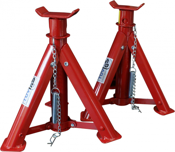

Penso di portare anche un cavalletto pieghevole , per sicurezza
(devo controllare forse lo ho gia nel gavone )

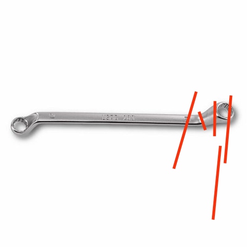

come chiave uso questa con un tubo di prolunga da infilare lato tagliato per eliminare la chiave che non serve .
​​​​Si può fare forza a che salure di peso senza che esca da l dado,/bullone
Chiave usag  molto robusta dato che è per 21 già collaudata per i due controlli annuali ( nei dieci anni di uso ) dell equilibratura delle ruote
,Scelto questa dopo aver usato/ provato gli altri sistemi di bussole con prolunghe attacchi a 90 gradi anche professionali ma con questa impossibile che scivoli fuori falla testa del dado/bullone

come chiave uso questa con un tubo di prolunga da infilare lato tagliato per eliminare la chiave che non serve . ​​​​Si può fare forza a che salure di peso senza che esca da l dado,/bullone  Chiave usag  molto
robusta dato che è per 21 già collaudata per i due controlli annuali ( nei dieci anni di uso ) dell equilibratura delle ruote ,Scelto questa dopo aver usato/ provato gli altri sistemi di bussole con prolunghe attacchi a 90 gradi anche professionali ma con questa impossibile che scivoli fuori falla testa del dado/bullone
ovviamente la chiave per essere molto robusta  deve avere l attacco esagonale cioè con solo sei lati e non di più

Devo precisare  che purtroppo sulla ruota posteriore potrebbe esserci l ostacolo del parafango/bandelle nell usare tale chiave
Il mio semiintegrale che è largo solo 214 non crea problemi nel usare tale chiave con il tubo di prolunga

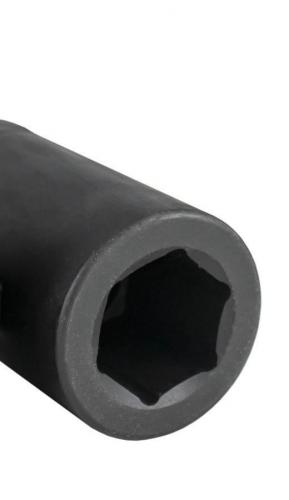

Le foto in internet sono tutte di chiavi con attacco non esagonale ma poliesagonale che ritengo piu' deboli
ecco cosa intendo nel dire attacco rsagonale

Devo comperare i coni segnaletici pieghevoli come i tuoi, perchè sicuramente nel furgonato quelli rigidi che ho ora non ci staranno.
Io però li uso piu che altro da lasciare in AA se vado un attimo al CS, fa piu professionale che mettere una seggiolina, che comunque non ho (e nel furgonato comunque non ci starebbero).
Lasciare la moglie non va bene, perchè si mette a chiacchierare e va via non facendo piu il compito affidato, bisognerebbe piantare un picchetto e fissarlo alla caviglia! Troppo complicato laugh
