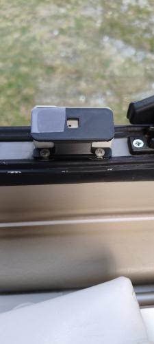

Per informazione, questa estate mi si è rotto un sensore antifurto della finestra in dinette.
Non tutto il sensore ma solo le linguette bianche che si fissano sul camper con due viti autofilettanti
La soluzione proposta da un paio di ricambisti era il.cambio del sensore intero, non c'è la possibilità di cambiare solo il guscio di plastica.
Questo per circa 60 euro.
Non ho trovato nulla nemmeno au altri siti
Soluzione finale è stata quella di fare pezzo stampa 3d che sostiene sensore.
Allego foto, se avete altre idee sono ben accette
PS lo scotch non c'entra nulla
