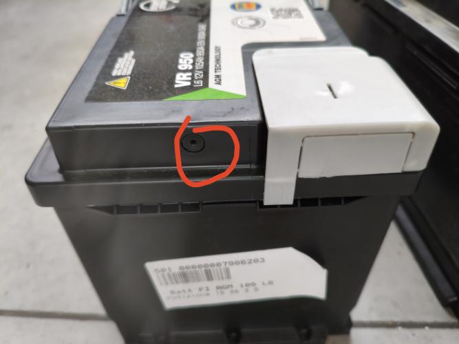

Rendo vivo questo post perché cambiando la BM non sono riuscito a collegare nuovamente il tubetto di scarico. La batteria montata era PB (no agm, scoperto quando l'ho smontata).
Quella raccomandata e che ho comprato per quel modello è agm. Nel montarla non si riusciva a montare tubetto sfiato. Quello cerchiato (che è dove si attaccava il tubetto in teoria) è già la valvola di sfiato?

Rendo vivo questo post perché cambiando la BM non sono riuscito a collegare nuovamente il tubetto di scarico. La batteria montata era PB (no agm, scoperto quando l'ho smontata). Quella raccomandata e che ho comprato per
essendo la nuova batteria una AGM non hai necessità alcuna di collegare quel tubicino solitamente riservato alle P/A.
PS: ma che mezzo hai da dover montare una AGM?

L'originale non era AGM c'era scritto solo PB
Quando dovevo cambiarla con le specifiche del mezzo in due rivenditori mi hanno detto che modello necessario era AGM .
Mezzo Citroen jumper dicembre 2019 con start stop, 2,2 140 CV
Avevo opzione varta (da fornitore a 15 km)o opzione fiamm (A2 km). Scelto fiam.
Quindi no problema per sfiato?volevo provare a staccare il tappino ma non ero sicuro che fosse davvero tappino da togliere...

L'originale non era AGM c'era scritto solo PB Quando dovevo cambiarla con le specifiche del mezzo in due rivenditori mi hanno detto che modello necessario era AGM . Mezzo Citroen jumper dicembre 2019 con start stop, 2,2 140
CV Avevo opzione varta (da fornitore a 15 km)o opzione fiamm (A2 km). Scelto fiam. Quindi no problema per sfiato?volevo provare a staccare il tappino ma non ero sicuro che fosse davvero tappino da togliere...
non critico la scelta di AGM, ma del fatto ci fosse montata una P/A.
Comunque no, su una AGM il tubicino non serve.

Anche da me doppia AGM Varta DP da 95 Ah montata in parallelo dalla casa (gruppo Hymer) presente il tubicino di scarico.

le AGM non hanno sfiati liberi come le vecchie P/A, per altro, ormai, di batterie sullo stile delle P/A credo non ve ne siano più in circolazione da anni; avete mai notato che sulle più recenti P/A c'è scritto senza manutenzione? Questo perchè in pratica il livello dell'elettrolita non dovrebbe MAI CALARE se l'impianto di ricarica funziona bene.
Le AGM proprio per via della loro tecnologia NON PERMETTONO MAI ai gas interni che si formano durante la ricarica di uscire. Non a caso si chiamano a ricombinazione di ossigeno e idrogeno.
Quelli che alcuni chiamano "sfiati" in realtà sono delle VALVOLE che si aprono solo in caso di "catastrofe" alla batteria.
Le AGM, per altro, possono essere montata anche a 90° e nel caso si rompa l'involucro non esce alcun liquido perchè esso è assorbito dai pannelli presenti tra una piastra a l'altra.
Poi se volete mettere il tubo su una AGM fatelo pure... ma non serve...
NB: alcune batterie AGM tipo la Varta DP molto presente in abito camperistico sono ricavate involucri utilizzati anche per le normali batterie, per questo vedete il forellino...
che senso ha collegare un tubo qui?

Infatti anche io smontando pensavo di trovare una AGM visto che con libretto in mano i rivenditori mi hanno dato modello AGM da mettere
Ok per discorso tubetto...da non mettere. Infatti per metterlo mi sembrava strano dover "stappare" il foro che ho cerchiato nella foto

Anche le mie 2 AGM Varta 95 Ah montate da Hymer hanno i tubicini di sfiato. Magari non servono con le AGM (o forse solo in caso di guasti particolari) comunque se per caso si cambiasse tipologia, i tubetti ci sono.

Per info, chi me le ha vendute (fornitore ufficiale di ricambio storico della zona) mi conferma che per AGM non serve tubetto sfiato..p
